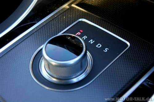

@Benton
stimmt, ich habe das Getriebe mit einem ähnlichen Schalter gemeint:
Schalter
