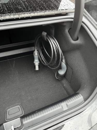

ich würde gerne wissen wo und wie Ihr eure Ladekabel im Auto transportiert?
Eine Halterung gibt es leider nicht und lose im Kofferraum fand ich nicht so schön.

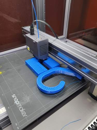

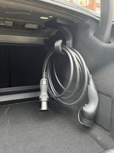

Ich habe mir einen Halter konstruiert und mit dem 3D-Drucker gedruckt. Befestigt habe ich den mit doppelseitigem Klebeband an der Decke vom Kofferraum.

Sicht von oben
Sicht von unten

Sehr cool gemacht!
Wirklich gut gemacht. Hätte ich auch gerne. Sowas gibt es sonst wohl kaum im Zubehör.

Aber Dein Halter ist genial. Hast Du die STL Datei in die Cloud geladen?

Bei dieser Hakenlösung stelle ich mir eher vor, dass es ständig Geräusche im Auto gibt, wenn das Kabel sich in Kurven und Co. bewegt und gegen die Verkleidung schlägt.

Bisher habe ich noch nix von dem Ladekabel gehört werde die Tage mal drauf achten ob man etwas hören kann.

Die STL Datei habe ich bei Printabels hochgeladen: https://www.printables.com/de/model/407006-ladekabelhalter-eqe

Danke Dir für die Bereitstellung der stl-Datei... Druck ist in Arbeit 🙂
