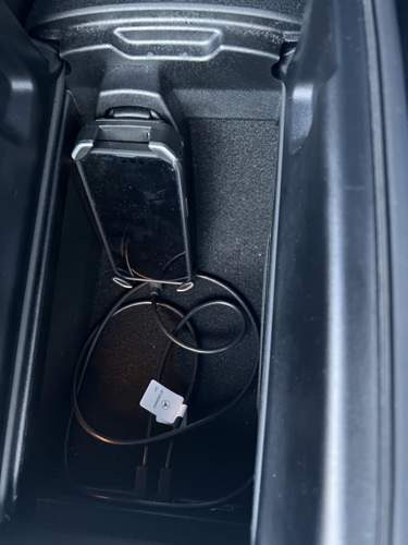

Bin ich eigentlich der einzige der die orginale Mercedeshalterung benutzt?
Smartphone
Mit Sicherheit, weil dass nur eine unnötige Befestigung im Handschuhfach ist und keine Halterung im Sichtfeld (worum es ja geht) und vermutlich mind. 39,90€ oder so was absurdes kostet :-)
Naja, Freisprechen geht ja prima auch aus der Jackentasche per Bluetooth aber Aufladen und - was ich persönlich am wichtigsten finde - : die Verbesserung des Empfangs geht nur mit der Orginalhalterung....

Da liegt ein Zippbeutel mit Münzen drin. Fernbedienungen für 2 Tore und diverse Schlüssel. Handy ist in der Hose oder Jacke bei längeren Fahrten liegt es auf dem patt zum Laden. Ein Kabel anschließen halte ich für naja ein antikes Relikt. Gruß

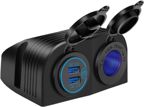

Der Anschluss über die hinter der Ascherklappe sitzende Zig-Anzünder-Dose geht aber gar nicht, weil man die Klappe dauernd geöffnet haben muss und das Kabel dann da rumschlabbert, im W203 war das noch erträglich weil hinten vor der Armlehne, im Netz Beifahrer hatte ich dann einen 3fach-Zig.-Verteiler, über den ich Dashcam, Handy und Ambientebeleuchtung angeschlossen habe. Was mir da fehlte war Dauerpower um z.B. das Handy auch bei Zündung aus laden zu können. Also hab ich im W205 ein wenig gebastelt und Anschlüsse hergestellt.
Für die Dashcam brauchte ich den geschalteten Plus über die Zündung, nur für den Zig-Anzünder zu finden, alle anderen Sicherungen haben Dauerplus, das blöde ist dass die Zig-Sicherung im Kofferraum sitzt, Kabel ziehen ist doof. Bei der Dashcam hatte ich seinerzeit beide Kabel mitbestellt für ZigA und für den Direktanschluss. Also Mittelkonsole raus, per Klemmdieb Strom vom ZigA per Kabel rechts in den Fussraum zum Sicherungskasten um wieder ranzukommen wenn man's braucht, Camkabel anschließen, passt. Für's Handy etc. hab ich mir eine "Aufputz"-Dose mit einem ZigA und 2 USB 3.0 weit hinten unauffällig unters Handschuhfach geschraubt und aus dem Fussraum mit Dauerplus per Stromdieb versorgt, USB-Ladekabel für Handy unter der Mitttelkonsole kurz vorm Handy raus, alle Kabel hinter Verkleidungen geführt - schick.
Jetzt springt die Dashcam mit Start an, das Handy kann dauergeladen werden, und für alles andere stehen eine Zig-Dose und ein weiterer USB-Port (z.B. für das Beifahrer-Handy 🙂 ) mit Dauerpower zur Verfügung.

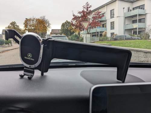

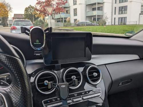

Habe heute eine neue Halterung bekommen.
Ist im Prinzip ein Aufsatz auf den Monitor mit einer Halterung links oben.
Ist eine typische Kugelhalterung, da kann man im Prinzip jeden beliebigen Halter befestigen (der auf eine Kugel geht).
Gekauft bei Ali für ca. 14 USD (bzw 20 für c-klasse und b-klasse)
https://a.aliexpress.com/_EyKZp6X
Passt sehr genau / eng auf den Bildschirm, denke da werde ich nicht kleben (bei der b-klasse minimal mehr Spiel).
Nach erster Probe verdeckt es mir nichts, da ist der fette Rahmen mal ein Vorteil, und wird auch nicht durchs Lenkrad verdeckt.
Bin gespannt wie es sich im Alltag schlägt, nachdem ich es jetzt jahrelang zwischen den Lüftungsdüsen hatte.
Erster Eindruck positiv, einfach draufsetzen und (ohne kleber zu verwenden) in Sekunden komplett rückstandsfrei wieder entfernt.
