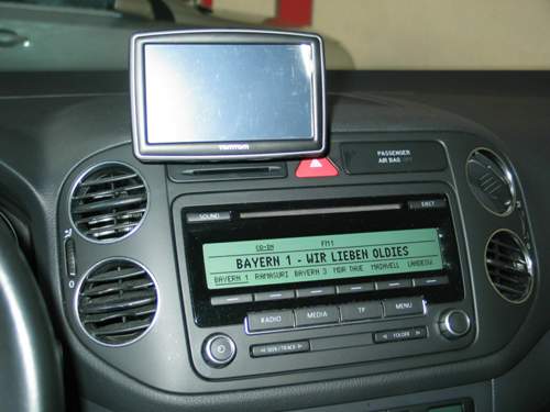

Hier noch eine ähnliche Variante "Marke Eigenbau" für's Tom Tom.
Allerdings auch ohne Diebstahlschutz!😉 Dafür aber saubillig😁
Grüße, 2010Diana3!
Fertiger Halter
Halter mit Tom Tom
Armaturenbrett
@2010Diana3:
dein halter gefällt mir besser wie der saugnapf an der scheibe weil a sieht er nicht gebastelt aus und b wird nirgends etwas zwischen die einzelnen teile des ambretts gerammt/verkeilt. schade das der normale golf keinen parkkartenhalter hat 🙁
@2010Diana3: Das sieht ja aus "wie gekauft" - toll! Was für Selbstbau-Teile sind das denn?
Grüße, guzolany

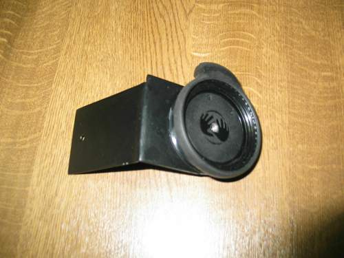

Hallo guzolany!
1. Tom Tom original Saugnapfhalter (war beim Gerät dabei)
2. eine Schraube M4x12 mit Mutter
3. ein Stck. Alublech zur Bearbeitung
Wenn du Näheres wissen möchtest, am besten über PN,
ich möchte hier keine Diskusionen auslösen.😛
Im Golf V Forum gibts zu dem Thema auch einen Thread mit
vielen Bildern.😎
Die Idee mit der Halterung in den Kartenschlitzen stammt
nicht von mir, hab sie auch nur abgekupfert.😁
Gute Fahrt und Grüße! 2010Diana3

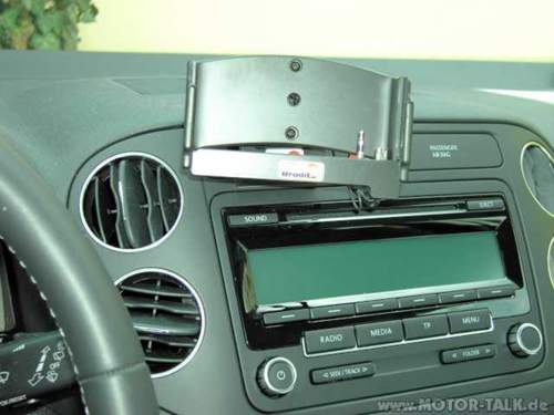

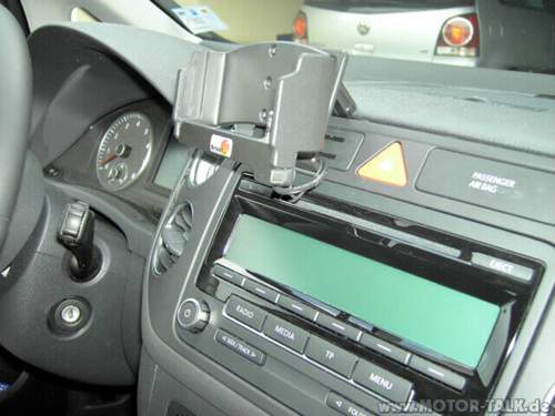

Hier ein paar Fotos von meiner Brodit-Halterung für Falk-Navi F6.
Das dickere Kabel geht zum verdeckt hinter dem Radio plazierten Netzteil (von Brodit), während das dünne Kabel die TMC-Antenne ist und über einen 10 nF-Kondensator an einer der beiden Antennenkabel angeschlossen wurde (Versorgungsspannung für den Antennenverstärker wird vom RCD 310 über das Antennenkabel geführt - daher der Kondensator).
Wie schon geschrieben ist das Brodit-Netzteil am geschalteten 12 V-Plus-Ausgang des RCD 310 angeschlossen. Dieser Ausgang führt nur dann Spannung, wenn das Radio eingeschaltet ist, also auch ohne Zündung an.
Funktiniert alles einwandfrei, und vor allen Dingen Top-TMC-Empfang (bzw. TMC-Pro).

Servus ohny!
Perfekt! Mich hat vor allem dein Elektroanschluß interesiert, wie du
ihn realisiert und angeschlossen hast.😁
Hast mir prima weitergeholfen!

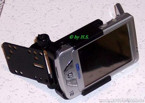

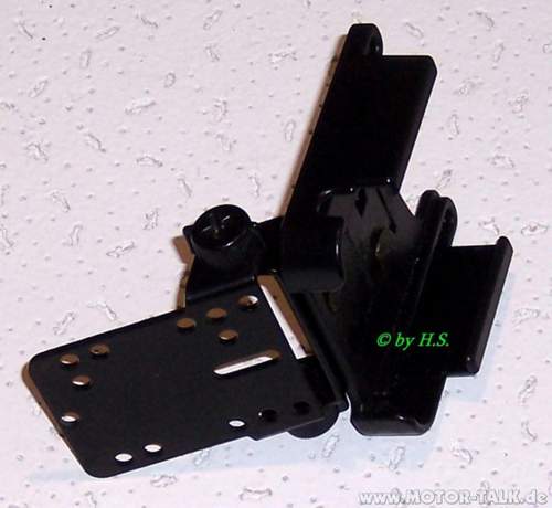

da möchte ich auch meine Navi-Halterung vorstellen, habe lange gesucht und auf dem Flohmarkt in DD für 1,- EURO eine CB-Halterung aus einer Bananenkiste erstanden. Die Halterung ist mehrstufig einstellbar und man kann jede beliebige Halteschale daran befestigen, sie paßt wie angegossen ohne Veränderung in den Kartenschlitz beim Golf Plus.
Gruß tudichum
