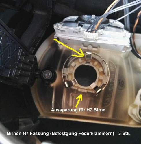

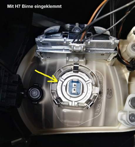

Beschädigung des Scheinwerfers ist leider keine Seltenheit beim wechseln/austauschen der H7 Birne. Durch das öffnen des jeweiligen Scheinwerfers (Runder Deckel Bajonettverschluss) Abblendlicht von hinten bzw. Fernlicht von oben.Das wichtigste ist die jeweilige Birne H7 durch kippen aus den 3 Federhalteklips heraus zu lösen ohne zu viel Kraftaufwand um dann die NEUE H7 Birne ein zu setzen. WICHTIG dabei auf die richtige Stellung der Aussparung an der Birnenfassung am Scheinwerfer und Nase an der H7 Birne achten,dann dürfte es kein problem sein ohne zu grossen Kraftaufwand die H7 Birne ein zu klippen, mit der Betonung "ohne grösseren Kraftaufwand" sonst könnten Kunstoffteile im Scheinwerfer brechen, was den dann unvermeidlichen Vollersatz des Scheinwerfers bedeuten würde....
ps. Anlage 2 Bilder der H7 Birnenaufnahme

H7 Halterung
H7 Halterun 2
