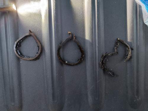

So ich erkläre euch mal was bei mir war und für die Zukunft, weil ich seit Monaten auf Fehlersuche war, wie ich überhaupt zu alldem hier kam.
Hab nen MHD 2010 71PS
Ich habe Zündaussetzer nur auf Zylinder 3. und das nur im Stand. Kein Leistungsverlust oder Rauch. Es hat mich irre gemacht den Fehler nicht zu finden. Bis ich das hier gelesen hatte und darauf kam die Dichtungen am Ansaugkrümmer zu erneuern weil ein Kollege hier explizit geschrieben hat vorallem Zylinder 3 sieht richtig kacke aus. Ich habe es heute erneuert. Alle Einspritzdüsen Dichtungen die von der Drosselklappe ( die noch gut aussah) und vom Ansaugkrümmer.
Das Foto sagt mehr als Tausend Worte...
Meine Zündaussetzer sind weg der Wagen zieht nochmal besser durch und ich bin super glücklich!
Die Teilenummern schreibe ich gern hier bei für dich und alle die es suchen..

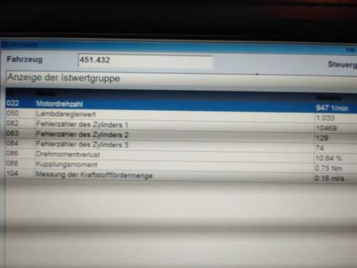

Krass das Bild. Welche Laufleistung hat deiner runter?
Ich hatte Zündaussetzer Zylinder 2, das lag aber an der Zündspule.
Jedoch gibt es in der StarDiagnose nen Zähler für jeden
Zylinder, nur weiß ich nicht was er zählt. Da geht bei mir der erste
Zylinder zahlenmässig ab
E38e7e62-f87a-47d8-bc2d-10dc0ec8097d
Ich habe über 130.000 runter. Hab kein Ventilspiel geprüft und keine Kompression gemessen ( ja hätte ich vllt tun sollen ) aber war mir sicher, dass am Motor nichts ist, weil halt die Leistung usw alles wie am ersten Tag war wenn ich durchtrete.
Was ich jetzt besser weiss.. direkt links vom Motor gab es immer ein Zischen. Die Werkstatt wusste nie ob das normal ist oder iwas dran ist. Jetzt weiss ich natürlich das es vom linken letzten Stück der Ansaugbrücke kam. Man sieht ja auf dem Bild wie die Dichtung von Zylinder 3 aussah. Das Zischen ist auch weg jetzt.
Was bei dir da abgeht weiss ich nicht. Ich habe meine Zündaussetzer immer Obd und Torque live gescannt. Und hab dann immer pro Scan Vorgang was ca. Ne Minute dauert gesehen das auf der 3 Fehlzündungen im stand waren. Konnte so immer an der Ampel oder vor der Haustüre dann sehen das neue dazu kamen sobald ich im Leerlauf war. Während der Fahrt hatte ich immer 0 oder keine dazu bekommen.
