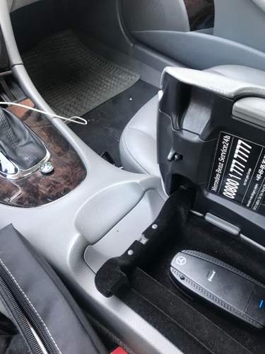

vielleicht wären Fotos mal sinnvoll.
Niemand weiss was Du wirklich verbaut hast

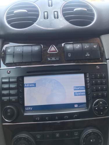

Dies sind die bilder des verbauten systems.
sowie ich es anschalte sagt er telefon einschalten. ich gehe davon aus das er das telefon vom vorbesitzer meint. auf dieses telefon habe ich aber keinen zugriff.
nun wäre meine frage? wie bekomme ich das system auf werkseinstellung zurück gesetzt.
das radio ist ein Audio 50 APS.
ich danke schon mal für eure hilfe

Eine Anleitung, aus der hervor geht, wie du dein Handy mit dem in der Mittelarmlehne befindlichen Bluetooth-Adapter koppeln kannst, hast du nicht zufällig im Auto? Gibt es an dem Adapter vielleicht einen Knopf mit dem du das Pairing starten kannst?
Hier dürfte der Schlüssel des Problems meiner Meinung nach liegen. Du (nein, dein Handy) musst dich erst einmal mit dem Adapter verbinden und dann dürfte es weiter gehen.
