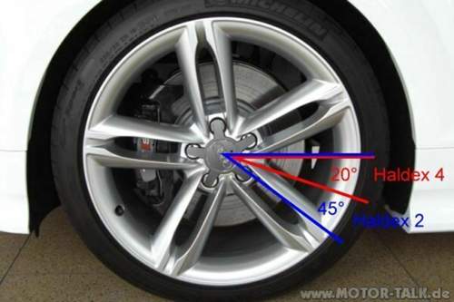

Bei der Haldex4 sollte die HA im Milisekundenbereich zuschalten (Druckspeicher), die Haldex2 (bis glaube ich April 2009 verbaut) benötigt 15 Grad Radumdrehung (äussert sich in einem ganz kurzen Pfeiffen der Vorderräder bei Vollgasstart).

was bedeutet das mit der 45 grad drehung bei der haldex 2 genau? bedeutet es, dass sich die hinterrachse (zu wieviel prozent auch immer) erst dazu schaltet wenn das vorderrad bis 45 grad der umdrehung keinen grip bekommt?

@Oliver:
Genau so ist es - die Haldex2 braucht noch diesen kurzen Moment um die Hinterachse voll zuzuschalten. Je nach Quelle sind aber permanent bereits 10% hinten anliegend, ob das stimmt weiß man glaub ich nicht so genau ;)
In der Praxis merkst du davon nicht wirklich was - beim Vollgas-Anfahren pfeifft es kurz aber weder ist das irgendwie bei Messwerten (0-40 SportAuto) noch bei einem Vergleich mit dem Torsen-C (A4, A5 etc und schon im Stand 60% hinten) jemals ernsthaft aufgefallen.
Siehs positiv: man kann noch nen Kavalierstart hinlegen, wenn auch nur für den Bruchteil einer Sekunde :D
