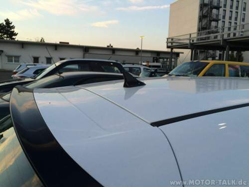

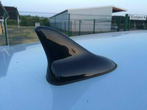

Hier der Beweis... Opel verbaut auch (schwarz) lackierte Haifischflossen. Das Auto war ein mineralweißer Astra J GTC mit OPC-Line (ab Werk). Ich werde morgen mal den Händler fragen, was an diesem GTC besonders ist, um eine lackierte Antenne zu haben. Oder könnt ihr mir eine passende Antwort liefern? Ich habe nämlich auch nur, dass unlackierte Teil und hätte gerne genau die! 😁
Lackierte Haifischflosse
Das sieht nicht aus, wie die standardmäßige Opel Antenne, die hat nämlich keine umlaufende Dichtung auf der Unterseite. Die Opel Antenne hat die Dichtung direkt um die Schraube und es ist umlaufend ein Spalt zwischen Antenne und Lack, um ein verkratzen zu vermeiden.

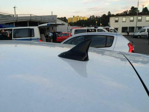

@netvoyager schrieb am 3. Juli 2015 um 23:03:17 Uhr:
Also ich kann sowohl auf dem Bild von dir, als auch an meiner Antenne und vom Bild der lackierten Antenne eine umlaufende Dichtung an der Unterseite erkennen. Am Freitag habe ich übrigens wieder einen schneeweißen Astra J GTC mit OPC-Line Paket gesehen, der eine schwarz lackierte Antenne hatte (siehe Bild im Anhang). Das Fahrzeug stand auf dem DB-Mitarbeiter Parkplatz am Hauptbahnhof Kaiserslautern (der Fahrer kann sich gerne melden und berichten warum er eine lackierte Antenne hat 😁).
Aber ich vermute so langsam, dass es eventuell an dem (ab Werk) bestellten OPC-Line Paket i.V.m. einem bestimmten Modelljahr liegt. Beide von mir gesichteten GTC hatten das OPC-Line Emblem unter dem Seitenblinker. Das gab es, meines Wissens nach, erst ab einem späteren Modelljahr als 2013. Ich bin mir aber nicht sicher, was das Modelljahr angeht.
