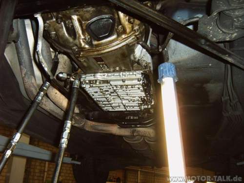

Hallo Leute,
ich habe mal zum anhänger fahren Fragen, vieleicht kann mir jemand meine Fragen beantworten. Ich fahre beruflich häufig mit Anhänger 2,0 to. Dieser ist dann auch so gut wie immer Gewichts mäßig voll ausgereitzt. Mir istfogendes aufgefallen wenn ich länger mit Anhänger Barg auf fahre ( ATM im 4 Gang) dauert es nicht lange und das Getriebe geht in Notlauf. Wenn ich dann anhalte den Motor ausschalte und wieder starte dann ist alles wieder in Ordnung. Kann es sein, dass das Öl im Getriebe zu heiß wird?. Was mir auch noch aufgefallen ist, wenn ich AB fahre wieder mit AH und das ATM schaltet dann jault der Motor kurz auf und dann schaltet er. Zeit zwischen den vorgängen ca 3 Sek. Ist so als ob man beim Schalter die Kupplung kurz bei voller Fahrt tritt und dann schnacken läßt. Was ist defekt?
Gruß dexal

Guten Morgen,
sorry, ich fahren einen 270 CDI km ca 220 tkm aus 11/1999. Den Fehlerspeicher habe ich schmehrmals auslesen lassen. Es wurde ein Fehler Code 98,99,100,101 und 110 so weit ich mich errinnern kann angezeigt. In der Reihenfolge wie auflistung des Code:
Das Bauteil Y3/6y3 (Magnetventil 1-2 und 4-5 Schaltung) ist zeitweise fehlerhaft
Das Bauteil Y3/6y5 (Magnetventil 2-3 Schaltung) ist zeitweise fehlerhaft
Das Bauteil Y3/6y4 (Magnetventil 3-4 Schaltung) ist zeitweise fehlerhaft
Das Bauteil Y3/6y6 (PWM-Magnetventil Wandlerüberbrückung) ist
Der Drehzalvergleich von Y3/6n2 zu Y3/6n3 istzeitweis unplausibel
Kann aber nichts damit anfangen was das bedeutet
Gruß Dexal
Soweit ich das interpretieren kann bedeutet das, dass die hydraulische Steuerung deines Getriebes nicht einwandfrei arbeitet. Du gehörst klar zu einem Getriebeprofi, bevor du dein Getriebe geschrottet hast.
Ich vermute mal, dass die Ventile oder die elektrische Ansteuerung derselben getauscht gehören, aber das ist etwas Wahrsagerei. Interessant ist nämlich, dass praktisch alle Ventile betroffen sein sollen, das ist seltsam!

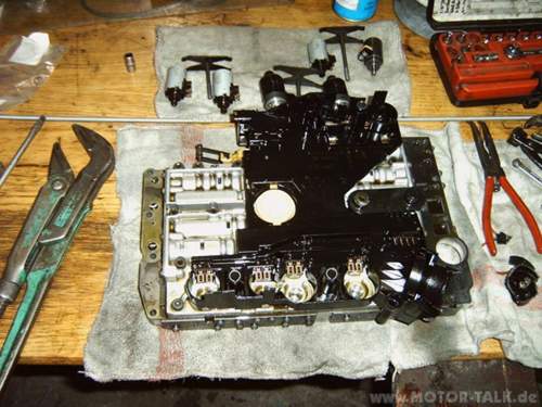

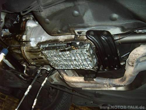

Der ganze "Krempel" befindet sich auf der Getriebeschaltplatine, welche sich im Getriebe befindet.
Das Teil kostet ca. 160 Euro.
Beim wechseln würde sich geradezu eine Spülung nach TE anbieten. Dann bist Du bei 500 Euro.
Hatte ich mal vor 3 Jahren bei SL 320
siehe Bild.
Michael
