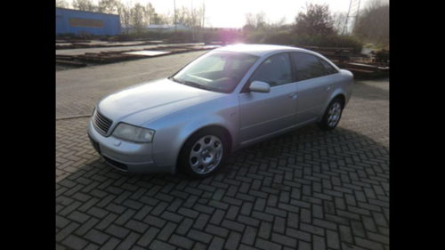

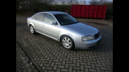

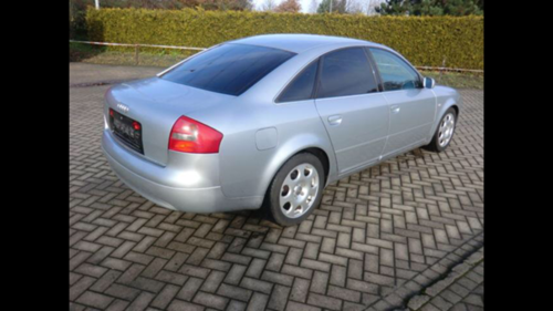

Hier paar Bilder:
+7

Haste dir deinen neuen Wagen mal von Ihnen genau angeschauen wie der aussieht🙄
Was haste dafür bezahlt ?
Das soll ein S-line Fahrwerk sein, vorne mag ich das glauben aber hinten sicherlich nicht.
Der hat ja Keilform

Ich hab den probe gefahren und innen sah sauber aus. Die Bilder stammen von sein Inserat. Er hat den Wagen bestimmt sauber gemacht.

Kein Plan vielleicht ist er vorne tiefer als hinten. Es ist doch üblich so? Hinten ist aber auch tiefer als die normale das sieht man (live) auch.
wie jetzt du bist 250 km gefahren obwohl das Auto so aussah, kann ich nicht glauben.
