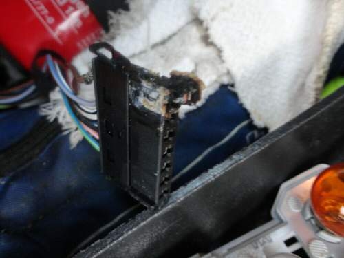

Habt Ihr sowas schon mal gesehen?
Komme eben in die Garage und rieche verbrannten Kunststoff. Öffne die Heckklappe und was sehe ich da raucht es aus der linken Seitenklappe. Nun schaut euch das an wie geht sowas wo doch bei ausgeschalteter Zündung kein Strom anliegen darf. Na morgen früh um acht Uhr bin ich bei meinem MB Händler. Und da will ich auch eine Antwort, aber eine logische. Sonst gibs bei MB auch Feuer.

am 10. Juli 2012 um 20:02
Naja, bei dem 1000W-Föhn fließen bei 230V etwas über 4 Ampere. Ich weiß nicht, wie die Belegung des Lampenträgers beim W204 ist, aber angenommen 21W Bremslicht + 21W Blinker + 21W Rückfahrlicht. Also 63W bei 12V, macht etwas über 5A, wenn alles zusammen in Betrieb ist.
Und hier liegt das Problem: die Zuleitungen sind über seperate, einzelne Kontakte geführt, von denen jeder den Strom (1,75A) locker schafft. Sparsamerweise ;) ist die Masserückleitung ebenfalls nur über einen Kontakt geführt, obwohl dieser im Extremfall den mehrfachen Strom (5,25A) seiner Mitkontakte tragen muss. Als Folge dann Wärmeentwicklung durch hohen Strom und Übergangswiderstand, das Material ermüdet, dadurch noch höherer Übergangswiderstand, und am Ende sieht es so aus wie auf den Bildern.
Für mich ganz klar an der falschen Stelle gespart. Man könnte auch sagen Fehlkonstruktion: nach den Regeln der Elektrotechnik hat die Ausführung der Rückleitung der der Summe der Zuleitungen zu entsprechen.

Meine Theorie:
Komfort Beleuchtung Aktiv, da brennen die Lichter ja kurz weiter.
Dabei finale mit defekter Masser und dadurch zu hoher Innenwiderstand -> hoher Spannungsabfall am Stecker und mit dem Stromdurchfluss der Brine, zu hohe Verlustleistung in Punkto Wärme am Stecker.
Ich kenn sowas schon aber aus anderen Bereichen. In einem neuen KFZ sollte sowas aber die Sicherung doch deckeln...Stromfluss steigt hier ja ebenfalls an...
Viel Glück...
eigentlich uns allen... :(
Josef
Ups habe ich noch nicht gesehen und auch noch nirgens gelesen. Die Antwort von MB interessiert mich auch. Erstens hätte da kein Strom mehr anliegen sollen und zweitens verbaut man dafür ja auch Sicherungen.
Bei zweitens kommt mir schon die erste Idee: Vielleicht eine zu "große" Sicherung verbaut. Das könnte zumindestens erklären warum es fröhlich weiter geschmort hat.

Naja, natürlich kennt cklassepeter die Problematik, er hat ja schließlich auch in threads dazu gepostet. Das Erschreckende dabei ist doch vielmehr, daß der Karren unbemerkt so vor sich hin schmort, ggf. abfackelt und keiner bekommt's mit, weil er in der Garage steht. Karren schrott, Garage schrott und evtl. angrenzende Gebäude beschädigt. Muss natürlich so nicht passieren, kann aber. Wer hat denn auf sowas Trieb? Ausgelöst wurde das Brutzeln mit Sicherheit bei der Fahrt vorher und das Kokeln in der Garage war das Resultat. Daß dieser Konstruktionsfehler solche Ausmaße annehmen kann, war so keinem hier klar, denke ich. Und witzig finde ich das persönlich auch nicht.
