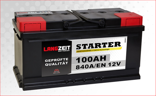

Ich hab mir die Langzeit Batterien erst vor kurzem bestellt,
die haben noch Stopfen zum Säurestand kontrollieren,
mal sehen, wie lange diese halten.
Preis für die 100 Ah sind 73,50 €
