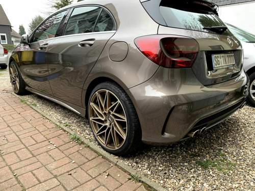

Mein A180 BE AMG Line mit
8,5x19 ET45 mit 235/35 R19
Alles ohne Probleme oder Änderungen eingetragen
