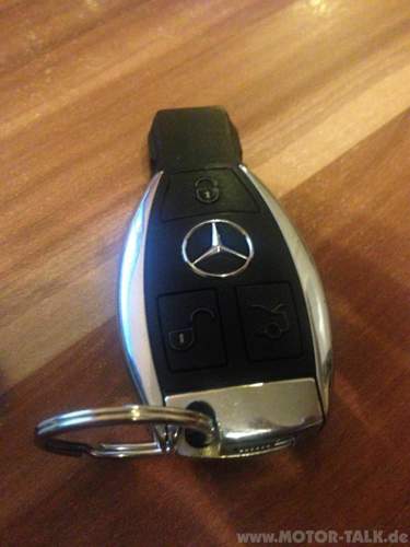

mein E500 BJ 2002 hat von Werk aus Keyless Go , aber beim Drücken auf jedem Türgriff-Knopf erscheint die Meldung "Schlüssel nicht erkannt" und beim Drücken der Start-Taste am Schaltknauf passiert garnix.
Leider habe ich damals beim Kauf vom Vorbesitzer keine Karte erhalten, weil ich dachte, dass es im Schlüssel integriert ist. Aber mein Schlüssel hat nur eine Batterie und ich kann den Schlüssel nicht wie bei anderen Videos "erweitert" öffnen. Ich weis garnicht mal ,ob das noch die Original Schlüssel sind, da die ersten glaub ich komplett schwarz waren.. laut mercedes war Keyless Go schon beim W211 immer im Schlüssel. ist das wirklich richtig ? bin ratlos 🙁((

Dieser schlüssel ist 100%ig original
Und die neuen Schlüssel Haben nur noch eine Batterie
Und bei diesen wirst du nichts zerlegen können oder sonstiges weil die verklebt sind
Und bei mercedes wirst du auch nicht mehr diesen schwarzen schlüssel bekommen

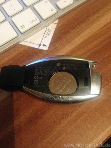

Hab mir gerade nochmal das Bild angesehen.
Glaube du hast recht.
Die ganzen Zahlen usw.
Der Teufel ist ein Eichhörnchen😰

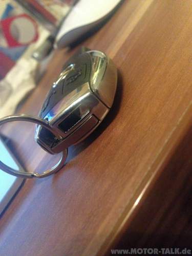

okay. also ich habe versucht mit allen Mitteln die Einheit zu öffnen. es geht wirklich nicht voran.. den kopf hab ich mit etwas Gewalt rausgekriegt aber der war auch so gut wie geklebt also nix mit klammer oder so. und weiter ging garnix mehr. mehr wollte ich nicht kaputtmachen also werde die nächsten tage das ganze auslesen lassen... vielleicht liegt der Fehler wirklich woanders...

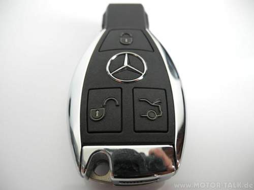

Erstens ist der Schlüssel original , lass Dir kein quatsch erzählen , habe den gleichen und den bei Mercedes bekommen !
Zweitens vermute ich das , irgendwann mal das KI ausgebaut wurde um die Kilometer zu schönen , dabei ist die Fahrberechtigung nicht neu angelernt worden und nun funktioniert dein Keyless nicht mehr 😉
