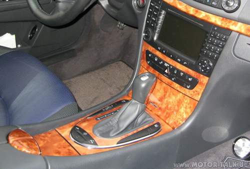

Im Anhang ein Foto von meinem Mopf-Schaltknauf im Vormopf W211... ich habe das Designo-Holz samt Schaltknauf getauscht...
Vorher
Nachher
