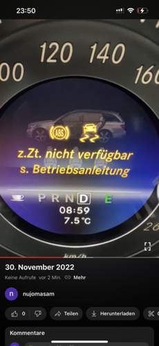

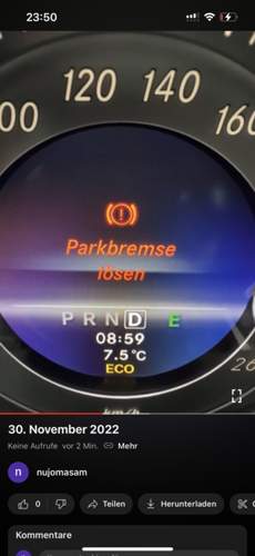

Fehler 1: Nach Kaltstart blockiertes Lenkrad und Fehlermeldungen
Welcher Fehler: Lenkrad blockiert, Abblendlicht geht kurz aus, Licht im Kombiinstrument geht kurz aus, falsche Fehlermeldungen Kombiinstrument (Feststellbremse angeblich nicht gelöst), offenbar kurzzeitiger Ausfall Assistenzsysteme (ESP, ABS) (S. Bilder 1 & 2 und Video https://youtu.be/O3ZNAcamEe0?t=80)
Wann taucht er auf: Bei jedem Kaltstart nach einigen (bis zu 100) Metern im 2.-3. Gang, häufig genau in der Sekunde, wenn die Zentralverriegelung schließt. Mit und ohne angeschaltete Verbraucher (Lüftung/AC/Sitzheizung/Abblendlicht/Radio etc.).
Wie lange taucht er auf: ca. 5 Sekunden. Danach nie wieder in keinem Gang. Auch nicht nach lauwarmem Neustart.

Fehler 1: Bild 1
Fehler 1: Bild 2

Trett mal ein paar mal auf die Parkbremse und löse sie. Start /Stopp liegt an der kleinen Batterie im Kofferraum. Das Knacken, also ich denke du meinst vom Auspuff?! ist ne kosmetische Krankheit.

Es wird sicherlich bessere Hinweiße geben , aber , solche Teilausfälle nach dem starten sind bei uns auch passiert , bei uns war die Stützbatterie defekt . Diese stabilisiert die Bordspannung beim starten , damit die empfindlichen Steuergeräte nicht in Fehler wegen Unterspannung gehen.

Das die Stützbatterie Probleme auslöst wäre theoretisch nicht möglich. Da einige hier sie abgeklemmt haben um die Start/Stopp Automatik zu killen, müssten die ja auch damit belastet werden.
@Nekrobiose schrieb am 2. Dezember 2022 um 10:56:43 Uhr:
Diese Aussage stimmt einfach nicht!
Wenn die Stützbatterie abgeklemmt wird, funktioniert ECO also auch Start / Stop einfach überhaupt nicht mehr.
Dadurch können dann auch Fehler die sonst bei dem automatischen Umschalten mit einer "müden" angeklemmten Stützbatterie entstehen überhaupt nicht mehr auftreten.
Für Laien: Mit abgeklemmter Stützbatterie verhält sich die Elektrik des Fahrzeuges so, als hätte es ab Werk keine Stützbatterie verbaut.
Der Te kann also für einen für ihn "kostenlosen" Test einfach den Minuspol an der Stützbatterie abklemmen. Dann hat er vielleicht schon eine Fehlerquelle gefunden.
Zwischen lahmer Stützbatterie und gar keiner besteht aber ein Unterschied.
Wenn man sie abklemmt, ist S/S außer Betrieb und die Lampe verschwindet auch komplett bei laufendem Motor.
Bei nur zu geringer Spannung geht die Lampe dauerhaft auf gelb, das System bleibt aber aktiv.
Erst mal die Stützbatterie abklemmen und sehen was passiert. Bleiben die Fehlermeldungen weg, würde ich auf jeden Fall die Stützbatterie wechseln.

Ich kann nur aus der Praxis mit unserem Auto berichten.
Wir hatten diverse , immer wieder auftretende Fehlermeldungen .
Durch Einbau einer neuen Stützbatterie eliminierten sich die dann auch .
