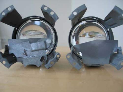

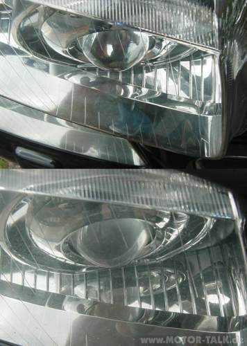

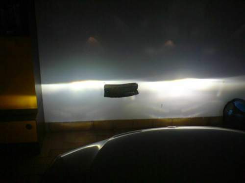

Hallo Zusammen,
damit ihr euch das ein wenig besser vorstellen könnt hier mal ein paar Bilder die ich im Netz dazu finden konnte.
Man kann es eigentlich sehr gut erkennen ;-) Also habe die Bilder immer im vergleich damit man den unterschied sieht und genauso wars bei mir auch :-)
Auch sehr interessant ist das Bild mit der Ausleuchtung diese ist bei mir nämlich auch deutlich besser geworden :-)
EDIT: Was ich noch sagen wollte war das man die trüben Linsen meistens nur sieht wenn es dunkel ist und das Licht an ist! Wenn es hell war und ich das Licht aus oder ein hatte hat man da kaum einen unterschied gesehen bzw nicht bemerkt das es trüb war! Allerdings jetzt wo sie sauber sind ist es wirklich kristallklar in den Linsen egal ob Licht an oder aus oder ob dunkel oder hell 😉

Bild-1
Bild-2
Bild-3
...das wäre tatsächlich eine sinnvolle Beschäftigung für so manchen Azubi, Xenonlinsenputzen im Zuge vom Jahresservice 😁
na im Ernst, der Unterschied ist verblüffend. Ich werde mal meine Linsen sehr kritisch betrachten - ist ja noch nicht sooo alt - und dann reden wir in 2 Jahren weiter...
ja war auch etwas verblüfft als ich den Unterschied bei mir gesehen habe! Meiner ist recht genau 3 Jahre alt also auch noch nicht so viel wundere mich auch woher der ganze dreck kommt... Es sind 2 Lüftungseingänge im Scheinwerfer vorhanden der Dreck kann ja praktisch nur durch diese zwei Öffnungen rein kommen wenn man den Scheinwerfer nicht geöffnet hat.
