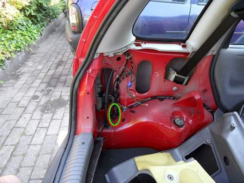

Kann mir noch jemand verraten, wofür dieser Stecker ist? Den hab ich hinter´m linken Rücklicht gefunden (siehe Bilder).
Gruß, Erik.
Unbekannter-stecker-1
Unbekannter-stecker-2

zum stecker kann ich dir leider nicht helfen, erster Eindruck war Lautsprecherstecker. Dieser ist aber 3-polig und viel zu kurz.

Der Stecker ist ist ja ne Kupplung und da geht normal noch mal nen Stück dran bis hoch in die Heckklappe. Gehört zu Heckwischer/ZV Motor Heckklappe.
Ist die Heckklappe schon mal getauscht worden?
Nee, glaub ich nicht. Die Heckklappe sieht recht original aus, inclusive der beiden Rostflecken unter dem Nummernschild😁. Die ZV in der Heckklappe funzt übrigens prächtig, wie die restliche ZV auch.
Gruß, Erik.
