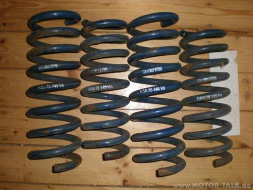

aber mach dir nix draus... meine 40er H&R sind mit den Winterreifen genauso tief
http://www.abload.de/img/p2210005n821.jpg
aber an der gleichen Stelle mit meinen Sommerrädern sieht es schon ganz anders aus
http://www.abload.de/img/trgriffe_1qm7q.jpg

Hr-federn-40mm

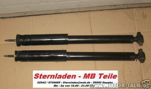

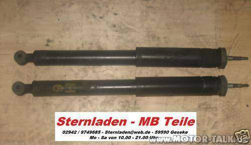

also doch verkehrt herum...
hab grad mal im www bisschen gesucht und gefunden
lange Vorn:
http://cgi.ebay.de/...462QQcmdZViewItemQQptZAutoteile_Zubeh%C3%B6r?...
kurze hinten:
http://cgi.ebay.de/...294QQcmdZViewItemQQptZAutoteile_Zubeh%C3%B6r?...
und zum erhalt die Bilder nochmals angehangen
MfG Nico

Ich verstehe nicht was du da jetzt siehst 🙁
Schau mal auf mein Bild.
Den Zyl. meine ich. Hab vorne kurzen und hinten langen verbaut, so wie die originalen.
Ist das jetzt falsch rum?

grade bei Vogtland angerufen und festgestellt das ich die Dämpfer doch falschrum eingebaut habe.
Laut den nummer 61250 VA und 61251 HA.
Bei mir sitzt der 61250 an der HA 🙁.
