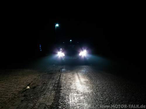

Ich hatte die Philips Xtreme drin, danach aber die Osram Nightbreaker UNLIMITED (Nachfolger der Nightbreaker Plus) zum Vergleich eingebaut.
Ich finde die Osrams insgesamt heller und einen Tick weißer. Habe dann die Osrams dringelassen und bin begeistert.
Img-0371lr
Danke für die Info und für das aussagekräftige Bild.
Jetzt steh ich vor der Entscheidung Osram Nightbreaker Ultimated / Phillips Blue Vision Ultra / Phillips X-treme Vision und kann mich nicht entscheiden.
Preisleistungsverhältnis ist da kein großer Unterschied und scheinen wirklich alle 3 gut zu sein...
