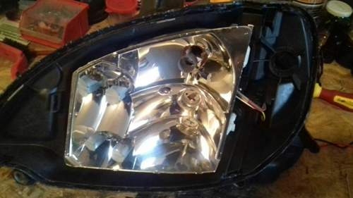

Habe heute versucht die Dichtungsmasse aus der Fuge zu entfernen, also Wärme ist da eher kontraproduktiv. Die klebt dann wieder wie neu, mit Kältespray ging es dann besser. Ist aber vom Aufwand her eigentlich zu hoch, ist also nur etwas wenn man eine Beschäftigung brauch. Aber wie man alles so komplex zusammen bauen kann ist mir ein Rätsel, ist halt dadurch ein Wegwerfprodukt geworden.
Werde jetzt als nächstes den Reflektor aus den Halterungen und der Leuchtweitenverstellung lösen und die restliche Dichtmasse entfernen.
Mit der Kappe im H7 Sitz ist es nicht mehr verwunderlich warum das Abblendlicht so mickrig ausfällt, zumindest mit H7 Halogenbirne.
Der Reflektor vom Blinker ist lediglich mit eingeklebt, konnte man dann leicht wegnehmen.
Da werde ich mir auch noch etwas einfallen lassen denn den Blinker würde ich auch gerne mit LED ersetzen, evtl. auch als Stripe gerne mit Lauflicht. Muß mal sehen was es da so gibt.
Die Herausforderung steigt und die Hirnzellen fahren Achterbahn, leider ist vieles was umzusetzen wäre nicht zulässig.
Bild gabs auch wieder.
20170211-154429

Na ja, wenn es um meine Sicherheit geht dann bastel ich doch gerne, ich bin doch auch tolerant wenn mir jemand mit Xenon entgegenkommt und mich blendet. Das Licht an den neuen Autos wird immer greller und da steuere ich halt gegen, habe keine Lust mehr viele Meter blind zu fahren und einen Unfall zu bauen. Die jetzt verbauten Scheinwerfer genügen ja so umgebaut mit dem Abblendlicht auf der Straße. Das Projekt soll notfalls mit Einzelabnahme abgesegnet werden falls erforderlich. Sollte das ganze keine Chance bekommen ist das auch nicht weiter tragisch denn wenn ich nachts in Feld und Wald unterwegs bin weil mal wieder die Pferde ausgebüxt sind sehe ich wenigstens mehr. Mittlerweile benötige ich nicht mehr als 5 Minuten um beide Scheinwerfer zu tauschen und die nehme ich mir gerne wenn ich mir Stundenlanges Suchen ersparen kann, der Spessart ist halt groß und dunkel. An der Reling sind für die Seite auch zur Suche schnell Brenner angebaut und da möchte ich mal sagen dafür dürfte das ganze legitim sein.
Die ganze Mühe mit dem zerlegen eines Satzes Scheinwerfer mache ich mir nur weil ich sehen will was man aus einer Serienmäßigen Funzel machen kann. Notwendig ist das zerlegen nicht denn ich könnte das ganze in 15 Minuten mit LED bestücken und gut ist. Das Internet ist voll mit LED für alle Sockel und da findet jeder bestimmt etwas passendes für sich, nur dürfte das ganze fast überall nicht für den Strassenverkehr zugelassen sein.
Wenn der Sachverständige mit dem Tagfahrlicht im Scheinwerfer nicht mitspielt dann wird das halt abgeklemmt und gut ist. Am Reflektor selbst gibt es ja keine Veränderung und somit dürfte das ganze unter Erfahrungen in meiner Person zu verbuchen sein. Wenn man keine Baustelle am Auto hat und dadurch schrauben muß und in Rente ist versucht man halt sich zu beschäftigen. Genug Blödsinn fällt mir da immer ein, jetzt sind es halt die Scheinwerfer.

Im Umland ist das aber nicht der Fall. Ich fahre seit über 2 Wochen damit bei Nacht und mir wurde noch nicht einmal aufgeblendet was aber bestimmt der Fall wäre wenn es blendet.
Das könnte ich mir vorstellen wenn ich die Blendhülse im H7 Einsatz entfernen würde, mache ich aber nicht.
War gerade eben mit meiner Frau 2 Orte weiter im Restaurant und auf dem Heimweg kreuzte ein Fuchs die Straße, dank LED hat er überlebt und ich keinen Schaden am Auto.
