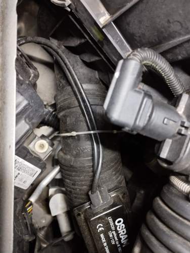

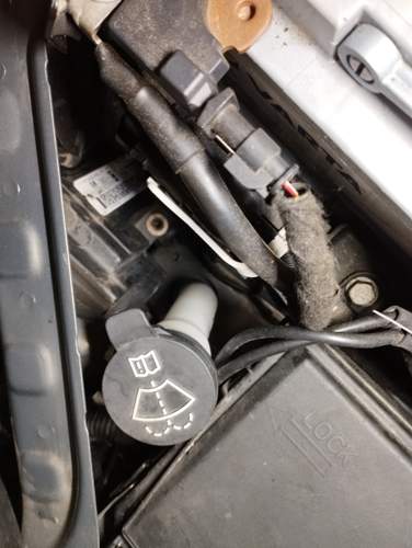

Für alle diejenigen, die immer sagen, dass der Lampenwechsel (Tausch auf LED) beim Meriva einfach ist. Das gilt nicht für den 1.6 Diesel. Rechts gehts ja noch einigermaßen wenn der Luftfilterkasten ausgebaut wird. Links ist es eine einzige Katastrophe.
Vielleicht sieht man es auf den Bildern.
Für diejenigen, die es vielleicht wissen. Der Lampentausch beim Smart 450 ist Kindergarten dagegen.
