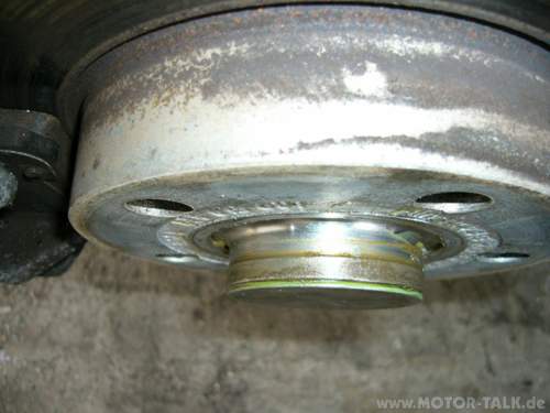

ja hinten und Vorne gab es da keine Probleme beim montieren da es bei meinen Spurplatten ja keine 2 Ausführungen gibt weil ich ja die 15mm Platten pro Seite habe. Denn meine Spurplatte nehmen die ganze Radnabe ein und die Zentrierung der Platten fängt dann erst an wo die Radnabenzentrierung schon weg ist.

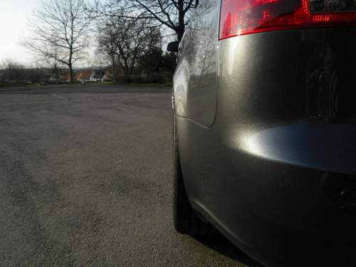

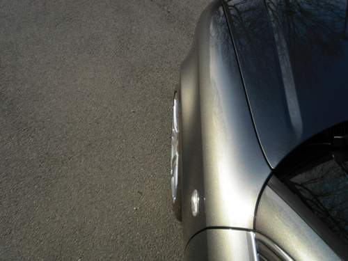

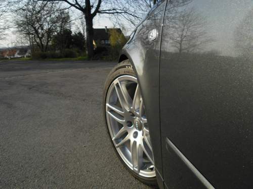

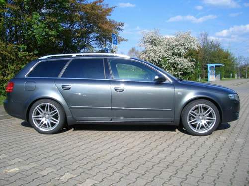

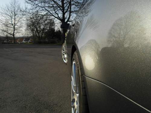

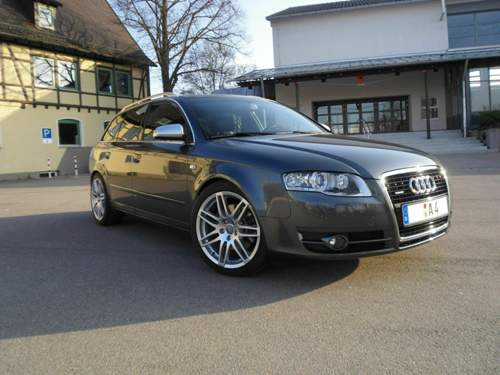

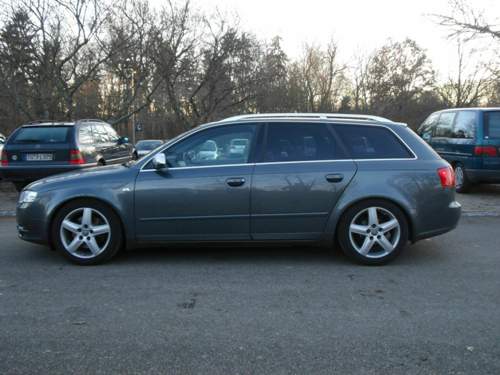

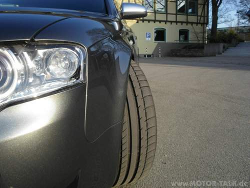

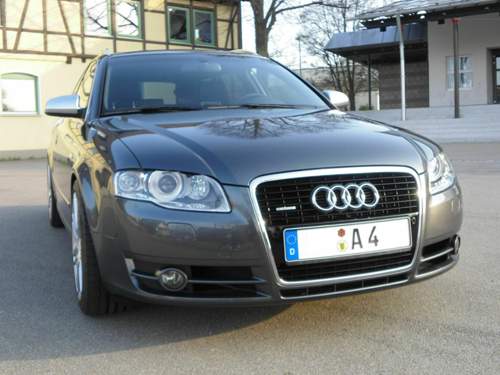

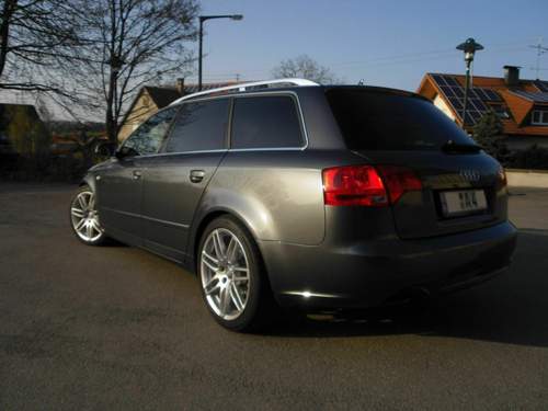

wie versprochen nun mal ein paar Bilder mit den Rädern in 8x18 ET43 + 15 mm Spurplatten von H&R.
Mfg
Marcel

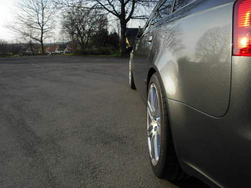

Und nun paar Nahaufnahmen der Hinterachse...
Marcel
Cimg0625
Cimg0626
Cimg0627

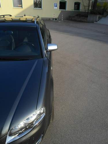

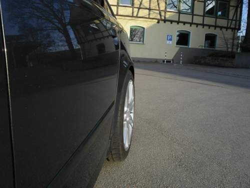

Und die Vorderachse...
Marcel
Cimg0628
Cimg0629
Cimg0630

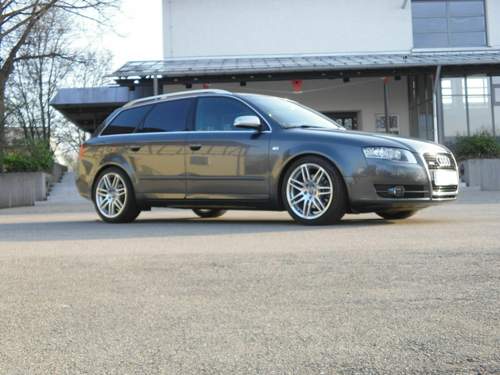

Und nochmal paar Gesamteindrücke...
Mfg
Marcel
Cimg0631
Cimg0644
Von-vorn
