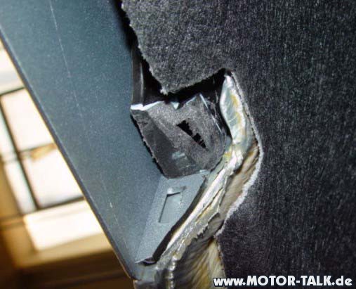

Hier gibt es keine Bilder vom Knubbel.
Er ist, eine Seite aus Metal, umbiegen und mit Farbe versiegeln, andere Seite aus Plastik, wegschleifen.
Ende.
http://www.motor-talk.de/.../Attachment.html?attachmentId=476155
Hab ich grad gefunden 😁
Mit was für ner Farbe hast das versiegelt?

Man lernt immer dazu !
Unterbodenversiegelung aus der Sprühdose !
Na dann schau mer mal ob ich die 30mm HA draufkrieg...

bei mir wurde nix aufgesprüht. Diese Unterbodenversiegelung aus der Sprühdose hast du woher? gibts beim ATU oder sollte das in jeder Werkstatt vorhanden sein?

Fahr zu ATU !😉
Kostet nicht die Welt, aufbocken, die Kante von Aussen abkleben ( gibt sonst Sprühnebel aussen an Lack ),
Arm rein und dem Knubbel ( ex ) ein paar Farbstösse geben !🙂
