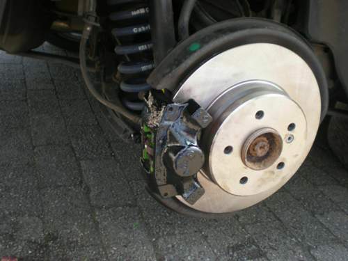

Habe hier mal ein paar Bilder - ganz schön tief und ziemlich hart!
Bild_1
Bild_2
Sieht ziemlich tief aus.
Hast du die pro-kit oder die sportline Variante?
Denn ich habe auch die Eibach Federn,30mm,seit vielen Jahren und über 100.000km damit gefahren, und das Auto steht nicht so tief.Bist du sicher dass die Federn für das Cabrio hast?
Fotos von meinem Auto,zum Vergleich,stehen im meinem Profil.
Informationen aus dem Teilegutachten: Tieferlegung ca. 50mm, Eibach-Federn vorne Typ 21-25-002-01-VA, Eibach-Federn hinten 21-25-002-HA. DIe Bilstein B6 sind auch drin. Habe die Federn gestern ausbauen lassen. Sind laut Teilegutachten auch für das Cabrio. Ich motte sie wohl erst mal ein ...
Das sind die Sportline-Federn. Wobei das Cabrio hinten definitiv andere Federn hat als das Coupé!
