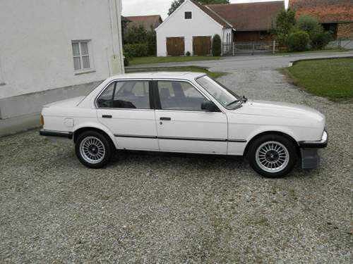

Mit dem 83er hast du dir ein relativ schwieriges Baujahr ausgesucht, ähnlich wie ich mit meinem frühen 85er 318i.

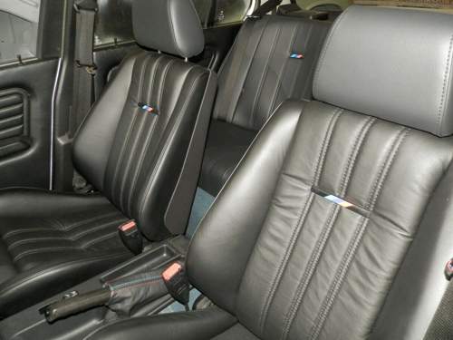

Schwarz ist pflegeleicht und noch gut beschaffbar. Am leichtesten fällt schwarzes Leder, ist nur eine Frage der Reibung Daumen-Zeigefinger. Es ist ab Werk noch etwas davon da und läßt sich auch gut nachbeschaffen oder nachbauen. Ich hab meinen Kleinen damit komplett beledert...
Denk auch beim Lenkrad ans Original. Es gibt gute Sattler in der Bucht zur Aufbereitung. Ich kann da "Onpira" sehr empfehlen, die machen handwerklich sehr schöne Arbeit.

Meiner wird direkt nächstes Jahr nach seiner Wiederherstellung ins H gehen, es ist nicht der erste bei mir.

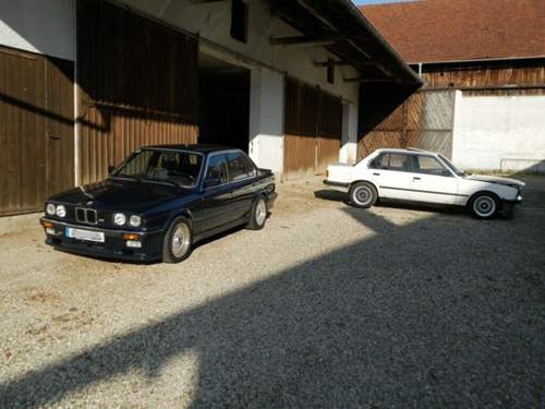

Die Preis Spanne beim E30 ist gewaltig. Chrom Modelle und damit die älteren E30 kosten sehr viel mehr als jüngere Exemplare. Teilweise um ganze Faktoren. Meiner war als Wrack mit viel Goodwill TÜV in der 2K Klasse. Chrom modelle dieser Jahre sind sehr selten... ich hab eigentlich schon 2-3 Jahre nach sowas geguckt, der Markt ist eher mal ziemlich leer und die Preise hoch.
Guck alleine mal nach einem 325i in Chrom BJ86. Keine Möhre... unter 10K findet man kaum was...
