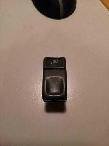

Funktioniert auch für Efh-Schalter und Bedienschalter NSW, NSL, Heckscheibenheizung etc.:
Schalter oder Bedienteil ausbauen und zerlegen. Knopf in warmes Wasser mit Spülmittel einlegen. 24 h oder länger einweichen lassen. Der Softlack verfärbt sich milchig und lässt sich dann sehr einfach mit dem Fingernagel oder der harten Seite eines Topfschwammes entfernen.
Vorsicht bei dem weißen Strich auf dem Rädchen von LWR/Instrumentenbeleuchtung. Das ist nur aufgedruckt und bei starkem Reiben auch irgendwann weg. 😉
Bei den Efh-Schaltern gab es bei einem von meinen das Problem, dass sich auch bei starkem Reiben der anthrazitfarbene Lack anlöste. Alle anderen Schalter/Knöpfe sind unkritisch.
Ich habe die Aktion gleich dafür genutzt sämtliche Beleuchtungen auszutauschen und die Schalter zu reinigen und neu zu fetten.
Edit: Bilder kann ich nachliefern.
So sieht ein Schalter nach der Behandlung aus. Ja, ist nicht gerade das beste Bild... 😉
