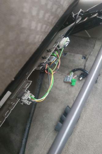

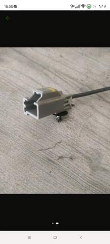

so nachdem einige Fehler nun am v70 behoben sind, geht's weiter! Der Gurtwarner ! Meiner ist ohne Funkion! Gab es den immer Seite im V70? Bei mir unter dem Sitz kommen diese Leitungen an..die Sitze sind vom Facelift. Es kommen die dicken Leitungen für die Sitzheizung an, und auf dem selben Stecker die dünnrn schwarzen..weiss jemand, ob diese dünnen Leitungen für den Gurtwarner sind? Gab's da Unterschiede? Weil da ist ja ne Brücke drin, was mich halt wundert. Der Wellschlauch bei den sitzen ist auch aufgeschnitten und mit Isolierband umwickelt. Ist das Original so?

Du hast ein ganz anderes Thema mit den Sitzen.
Wenn ich das richtig erinnere hast du einen 97er, korrekt?
Da ist die Airbagauslösung in den Sitzen durch einen Aufprallsensor jeweils an der Türseite geregelt.
Dein Sitz hat den kleinen grünen Stecker (mittig auf deinem Bild) der für die elektronische Auslösung der Airbags verantwortlich ist.
Ergebnis: du wirst vermutlich permanent einen Airbag-Fehler haben und im Zweifelsfall wird dein Airbag im Sitz nicht auslösen, weil er stumpf keine Impuls dafür bekommt.

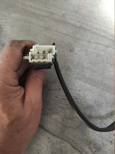

Die Gurtschlösser haben auch unterschiedliche Anschlüsse
Bild eins passt zu deinem Modelljahr
Bild zwei aber zu dem Sitz, den du scheinbar verbaut hast

Hat der Gurtwarner (Gurtwarner=Lampe oben am Spiegel?) denn mit den original Sitzen funktioniert? Schwarz sind die Leitungen jedenfalls nicht.

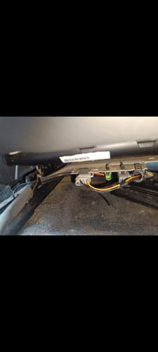

An meinem V70 MY00 sieht das so aus. (Beifahrersitz)

Das mit den Airbags weiss ich wohl. Das kommt aber vom Vorbesitzer. Ich suche auch gerade 2 passende sitze. Ist aber nicht so einfach.
Genau. Den Stecker links hat mein Auto. Dort ist aber die Sitzheizung mit drin? Dann sind die dünnen drähte doch für den anschnaller ?
Ich meine Herr_Nielsson hat Recht. Das Signal Gurtschloss, war im Schaltplan als twisted pair dargestellt. Die Sitzheizung hast du korrekt verortet, es müsste aber auch noch ein Signal für das Thermostat geben damit dir der Po nicht wegbrennt. Ich schaue nachher nochmal in den Schaltplan. Wie gesagt, schwarz sind die Leitungen auf keinen Fall gewesen.
Nur mal so am Rande, da diese elektrische Verbindung sicherheitsrelevant ist, muss dieser Stecker bewusst ent und verriegelt werden. Das sieht mir bei dem grünen Stecker so aus, diese Ausführung gibt es auch an den Airbags. Bei den anderen, drückst du einfach auf die Spange und ziehst sie runter.
Edit: bzw. Kann ich dir da eventuell gar nicht weiterhelfen weil mein Schaltplan nicht für einen 97er ist. Der grüne Stecker scheint bei dir ja zu fehlen.
Ja die Vordersitze sind definitiv falsch. Das weiss ich auch. Aber gute heile Ledersitze zu bekommen, ist echt schwer. Hab gerade Mal die schwarzen Leitungen nachgemessen und gebrückt. Siehe da, es funktioniert! Dh. Entweder andere sitze besorgen, oder erstmal was basteln. Die alten sitze haben ja diesen Schlag zünder. Die müssen doch sicherlich mittlerweile ausgetauscht werden oder ?
Du hattest doch geschrieben die schwarzen Leitungen sind schon gebrückt. Mit den Zündern kenne ich mich nicht aus.
Ja ich dachte die wären gebrückt. Die Brücke ist aber nur für Masse.... Naja ich schau mir das morgen Mal ganz genau an. Ist das geblinkt und das getacker bei laufendem Motor aus? Also unabhängig ob man angeschnallt ist oder nicht?

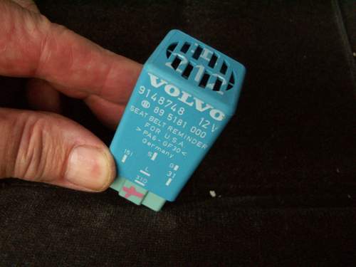

Das blinkt und tackert so lange bis der Fahrerden Gurt eingesteckt hat.
Außer man hat das US Relais, das macht nur bing bing, hört nach 30 Sekunden etwa auf, macht aber auch bing bing wenn der Zündschlüssel steckt und die Fahrertür offen ist….

Wo bekommt man das Relais denn
….ist selten, zumindest in Europa und Deutschland. Wird ab und an mal bei Ebay oder ähnlichen Plattformen angeboten. Evtl hat man im Land der begrenzten Unmöglichkeiten eher mal Glück….

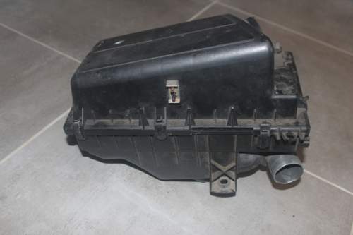

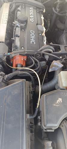

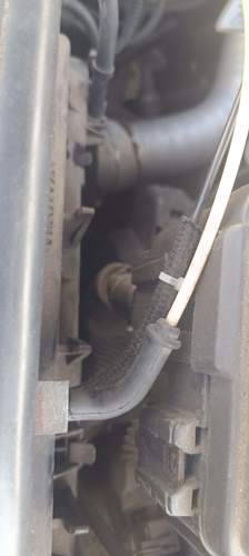

OK. Ich brauche ohnehin ander sitze wenn es richtig funktionieren soll... Danke aber schonmal. Nächste Frage! Ich hatte ja den Schlauch angesprochen...hier Mal zwei Bilder.
Der weiße Schlauch geht in Richtung Drosselklappe. Aber wohin muss der schwarze? Der ist nirgendwo angeschlossen. Da war so ein abgerissen es Gummiteil dran.
