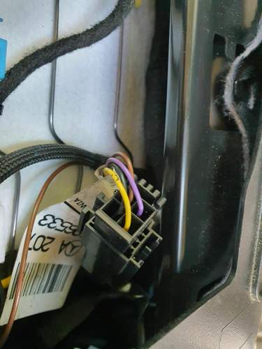

Hallo Gleichgesinnte,
ich habe seit neuestem ein Problem mit meinem Gurtbringer, unszwar funktioniert diese auf der Fahrerseite garnicht mehr bzw fährt nicht mehr aus, auf der Beifahrerseite macht der Gurtbringer geräusche beim einfahren hört sich für mich an wie als ob der Zahnrad sich schwer tut beim einfahren.
Meine Frage hatte jemand von euch auch schon mal den selben Problem und was kann ich tun?! Und was würde es mich kosten wenn ich das bei DAIMLER direkt machen lass. (Sicherung beide durchgecheckt und gewechselt ohne Erfolg)
Freu mich auf erfolgsorientierte Kommentare von euch die mich weiter bringen...
Hier, falls er es selber wagen will 🙂

Die Funktion auf der Fahrerseite sollte mit
einen Software Update auf das Fondsteuergerät behoben sein
Aber Beifahrerseite hört sich nach einen
Mechanischen Fehler an.
Wieviel kostet das bei DAIMLER?
Na ja, ich würd halt da anrufen und fragen. Das kostet nix.
Man(n) guckt nach und schraubt die hintere Seitenverkleidung ab.
Du hast Recht Niggerson, aber ohne Anleitung bricht er hundert pro was ab. Das Teil ist nicht ohne 🙂

Hallo, geht bei euch das Fenster hinten auf? Hatte nämlich das gleiche Problem, sprich Fenster hinten wollte nicht runtergehen und gleichzeitig funktionierte auch nicht mehr der Gurtbringer.Das Auto wurde ausgelesen und es kam die Fehlermeldung ,dass der Fensterheberschalter hinten defekt sei. Die Fehler wurden gelöscht und auf einmal funktionierte wieder alles...
bin neu hier im Forum. Habe leider seit gestern auch Probleme mit dem Gurtbringer (C207 500 Coupe), ohne Grund gehen beide nicht mehr. Auch die extra Taste fürs Gurtbringer funktioniert nicht, Sicherungen sind OK. Kann man sonst noch irgendwo nachsehen ohne groß Verkleidungen ab zu bauen???
MfG Marco
Hallo, man sollte nicht immer vom schlimmsten ausgehen und die einfachen Sachen ausprobieren. Ich habe einfach mal den Gurtbringer etwas aus der Halterung gezogen(ca.5-10cm) und ihn zurück schnellen lassen. Und was soll ich euch sagen er funktioniert wieder einwandfrei. Vielleicht hilft das anderen ja auch, also viel Glück.
MfG Marco
Den kann man so sogar von Hand komplett rausziehen. bzw muss man auch wenn man die Verkleidung abbauen möchte.
kann mir von den Profis jemand sagen wo das
Steuergerät A207 900 4400
verbaut ist und wie ich da ran komme, möchte es erst mal auf kalte Lötstellen untersuchen.
Bei früheren Steuergeräten W124, W126 konnte dadurch oft ein Problem gelöst werden.
