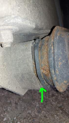

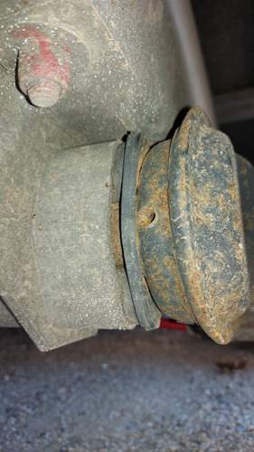

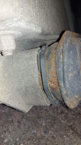

ich habe heute einen Blick unter meinen Anhänger geworfen (Humbaur 253118 mit AL-KO Tandemachse). Bin mir unsicher, ob das auf den Bilder so gehört. Ich meine nicht den Rost sondern die Gummis. Habe leider keinen Vergleich zu einer neuen Achse.
Der Anhänger ist EZ 2014 und steht draußen.

Vielleicht um die Frage hzu verdeutlichen. Ich habe im Bild die Stelle grün markiert um die es mir geht. Mir kommt der Spalt komisch vor. Die Platte rechts vom Spalt ist nicht mehr 100% plan sondern leicht gebogen.

Zum Anhänger: Die Gummis sehen doch soweit gut aus. Nicht spröde oder rissig. Etwas verformt und ausgehärtet durchs Alter, daher vermutlich der Spalt.
Wäre es mein Anhänger, würd eich nichts machen, wenn die Achse keine abnormalen Geräusche macht und auch sonst nichts auffällig ist. Früher oder später muß er doch eh zum TÜV. Dann fragst den TÜV-Prüfer mal nach seiner Meinung. Der will auch nichts verkaufen, wird dir vermutlich eine neutrale Antwort geben.
Aber akuten Handlungsbedarf sehe ich da nicht.

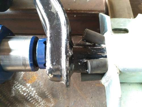

Ich sehe ich genauso, wie @fehlzündung . Das Gummielement ist alt aber nicht funktionsuntüchtig. Du hast Angst dass es rausrutschen könnte? Da kann ich dich beruhigen.
Hier mal ein Link , damit du in etwa einen Eindruck bekommst wieso was aussieht.

Was mir zu denken gibt: Mein Anhänger steht in der Regel vorne komplett hochgebockt damit das Wasser sich nicht in der Plane sammelt. Dadurch ist die vordere Achse immer komplett in der Luft und das gesamte Gewicht des leeren Hängers liegt auf der Hinterachse. Nach etwas Überlegung kommt mir der Gedanke, daß das nicht gut sein könnte 😉.
Gut gegen Wasser in der Plane, schlecht für die hintere Achse.

Mein alter Bürstner Wowa steht auch im Winter nie aufgebockt und hat 0 Probleme. Hatte letztes Jahr zwischen den Hauptuntersuchungen mir mal die Gummis genauer angesehen und es sieht ähnlich wie bei dir aus. Hatte im anderen Forum jemanden kennengelernt, dessen Hobby 2004 Gummielement auf einer Seite wirklich weit rausgekommen war Warum auch immer. Wenn es bedenklich wird, sieht's dann auch wirklich auffällig aus.
Ich weiß nicht, ob es schädlich ist, wenn die Räder längere Zeit in der Luft hängen.
Aber wenn du das meinst, dann nimm doch zwei Pflastersteine unter die Räder der vorderen Achse. Ich weiß ja nicht, wie viel höhere er vorne sein muß, damit das Wasser abläuft, aber vielleicht reicht das schon und du hast mit allen Rädern Bodenkontakt.
Also, ich würde mir auch keine Sorgen machen. Vielleicht hin und wieder danach schauen aber wenn sich nichts gravierendes ändert, dann einfach lassen.
Laut ALKO soll man bei Nichtgebrauch sogar die Achsen zum Schutz der Gummielemente entlasten, die betrifft aber vorrangig Wohnwagen, wo die Achse ja immer mit mind. 80% ihrer Traglast belastet wird.
Ich vermute mal, bei deinem Anhänger sind mind. 2x 1000kg Achsen verbaut. Wenn dann der leere Anhänger mit geschätzt 400 kg auf einer Achse steht, sollte das auch langfristig keinen Schaden anrichten.
Die Gummielemente verformen sich unter Belastung, Das sieht bei jedem gebrauchten Anhänger so aus und ist absolut unbedenklich. Auch bei einem neuen Anhänger, nachdem er das erste Mal richtig ausgeladen war, werden die Gummielemente sich nicht komplett rückverformen.
Genau wie Dein abstellen, nur auf der HA. Das muss die ab können.

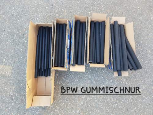

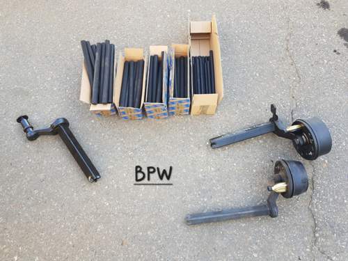

Sieht bei deiner Achse gut aus.
Ganz schön dicke Gummis sind da drin. Und so baut man die Federgummis ein
(siehe Anhang).
