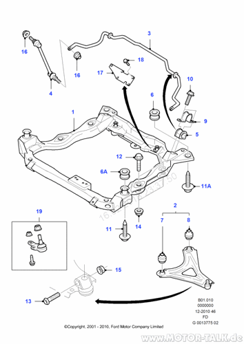

Hallo, hat jemand schon die Buchsen des Hilfsrahmens (Motorträger) gewechselt bzw. in der Werkstatt wechseln lassen? Es geht um vier Gummibuchsen, s. Bild Nr. 6 und 6A.
- Ist der Austausch sehr aufwendig?
- Könnten sie die Ursache von schlechtem Komfort auf holpriger Straße (Auto fährt sich sehr hart)?

Glaube nicht, dass es viele Leute gibt, die das schon getauscht haben. Denke auch nicht, dass die eine große dämpfende Wirkung haben.
Vom Austausch würde ich grundsätzlich abraten, außer du bist dir 100% sicher das die Buchsen Auslöser für dein Problem sind.
Die Frage ist, ob es reicht, die 4 Schrauben vom Hilfsrahmen zu lösen, oder ob alles, was da noch so dran hängt, ebenfalls gelöst werden muss. Das wäre die Servo, Kühler, Drehmomentstütze, Stabi...
Und nicht zu vergessen, die in der Fahrgastzelle eingeschweißte Mutter, die sich dabei gerne löst. Da muss der Fußraum aufgeflext werden und die Mutter neu eingeschweißt werden.
O.M.G. Ein Schreckensszenario!
Diese eingeschweißte Mutter müsste es ebenfalls vier mal geben, richtig?
Im Fußraum 2.Im Längsträger müssten noch2 sein.

Bei mir waren die Muttern im Fußraum sehr festgerostet und dollgedreht.
Für die Buchsen wirst du ein Ausdrückwerkzeug brauchen.
Danach musst du auch die Spur einstellen.
Das wird aber dein Problem Auto fährt sich sehr hart nicht lösen...
Mal geschaut, ob die Feder gebrochen ist?
Oder es sind einfach die Querlenkerbuchsen durch?

Ob ein Fahrzeug weich oder Hart ist, wird über die Federung (und Stoßdämpfer) gesteuert.
Die Buchsen vom Hilfsrahmen haben Garnichts damit zu tun.
Wenn die Buchsen vom Querlenker durch sind, hast du ein schwammiges Fahrverhalten, außerdem sieht man das. Diese Gummilager gleichen nur kleine Bewegungen aus, Sie Dämpfen nicht. Aber auch Querlenker bekommt man ganz schnell kaputt, wenn man die falsch einbaut.

Zusammengefasst: Stoßdämpfer neu, Querlenker halb neu, Koppelstangen i.O., Motorlager vorne am Kühler fast neu, Motorlager hinten am Getriebe neu. Was noch nicht neu ist folgendes: Gummibuchsen Stabi, Gummibuchsen Hilfsrahmen 6 und 6A im Bild, seitliche Motorlager rechts und links.
@eudigioia schrieb am 2. Januar 2019 um 17:23:51 Uhr:
Was heißt Querlenker halb neu?
Verschleißteile sind die Gummibuchsen - Teile 7 u. 8
in Deinem Bild
Und das Traggelenk Teil 19...
An diesem ist bei meinem anderen Wagen die Kugel rausgerutscht.
