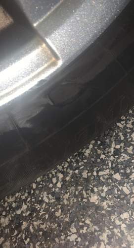

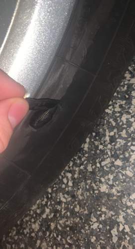

Liebe Community, ich habe frisch meinen Führerschein gemacht. Bin mittlerweile auch schon einige Kilometer gefahren jedoch habe ich letztens, einen Bordstein erwischt und dabei ist ein kleines Gummi Stück bei dem Reifen entstanden. Jetzt wäre meine Frage ob man damit noch fahren kann oder eher nicht mehr.
Mittlerweile habe ich es mit Superkleber zugeklebt.
MFG
Hier sieht man wie es darunter aussieht
So sieht es normalerweise aus

Du riskierst eine Knallpanne. Niemand kann von hier sagen, ob die Karkasse Schaden erlitten hat. Kaufe einen neuen Reifen oder nimm das Reserverad! Schon einer von beiden nur 50%, beide neu, da sonst das ESP und/oder Automatikgetriebe spinnt.
Ich bin eigentlich recht schmerzfrei was Schäden angehzt aber hier würde selbst ich nicht mehr groß fahren wollen. Klar, kurze Wege und/oder zum Reifenhändler kein Problem aber im Alltag/Autobahn? Ne, eher nicht.

Alleine durch die Reparatur mit "Superkleber" ist der Reifen wertlos und darf im öffentlichen Straßenverkehr nicht mehr genutzt werden.
Das Bild zeigt aber auch freiliegende Cordfäden, damit war es vorher schon ein (nicht reparabler) sicherheitsrelevanter Schaden.

Dar Schaden geht bis auf die Karkasse.
Der Reifen wird deswegen nicht gleich platzen, aber beobachten und zeitnah tauschen würde ich in diesem Fall schon.

Wofür dann noch der Gummi über den Gewebeschichten? Würden Großkonzerne, die jeden Cent wegsparen, wo es nur geht, dann nicht auch diese sinnlose Materialverschwendung unterlassen?
Im Übrigen sollen die Chemikalien in Klebern oftmals die Materialien "anlösen" um eine bessere Verbindung einzugehen. Unter Umständen hat der Kleber also eine Gefügeveränderung im Reifenmaterial bewirkt, die die ohnehin verletzte Stelle dann auch noch bspw. porös gemacht oder die Gewebeschicht beschädigt haben kann.
