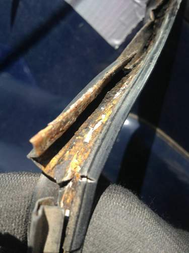

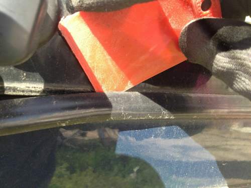

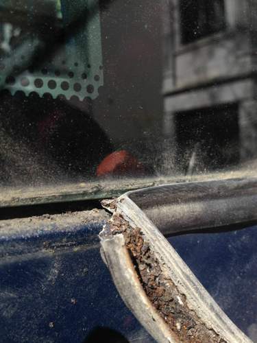

Der Wagen stand mit dem Heck ein paar Stunden schön in der Sonne, somit war die Leiste schon etwas weichgekocht. Links hing sie ohnehin aus der Verankerung - sah nicht aus. Dort hab ich angefangen. Mit einem Kunststoffspachtel - den kann man dann zwar wegschmeißen, aber zumindest besteht kaum Gefahr den Lack zu zerkratzen - von oben parallel zur Scheibe nach unten zu drücken (Bild 2). Gleichzeitig vorsichtig mit einer Spitzzange leicht gehalten/gezogen und das Ding Stück für Stück rausgearbeitet. Ab und an musste ein Schraubenzieher zur Hilfe eilen, wenn es zu fest saß. Leider ist die Leiste auch zweimal abgerissen (Bild 3). Die Leiste war aber dann nur an der rechten Seite etwas sehr widerspenstig - da hab ich mit einem Teppichmesser vorsichtig nachgeholfen und Reste der Metallschiene rausoperiert - dort sieht man jetzt aber auch einen Wulst (siehe Bild 4). Ist das die Klebung der Scheibe? Kann die noch weg?
Ansonsten war die Metallleiste im Inneren der Gummileiste schon ziemlich vergammelt (Bild 2 und 3). Und leider ist in der Mitte - unterhalb des Scheibenwischers - auch die braune Pest ausgebrochen - was man zuvor fast nicht erkennen konnte. Die Leiste ist also echt schädlich für den Elch.
Jetzt ist sie weg und nun kommt die Feinarbeit: Putzen, Lackieren, Polieren und Co. (von der Leiste sind leider ziemliche Riefen im Lack - hoffentlich verschwinden die).
