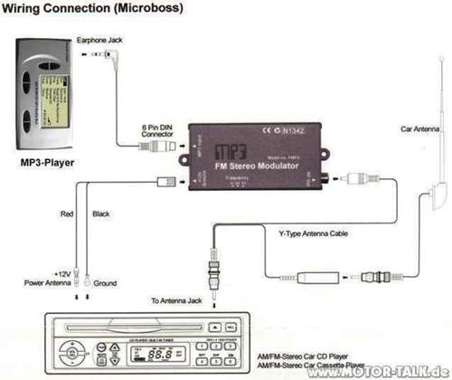

Kennt wer ne günstige Lösung, um einen Audio Line In Eingang am alten Comand zu bekommen?
Hab mal ne Anleitung gesehen, wo jemand den Tonkopf des Tapedecks totgelegt und einen Line In Eingang draus gemacht hat.
Mir reicht völlig ein Line In Eingang an der Rückseite. Brauche keinen zusätzlichen Video Eingang oder ne Gerätesteuerung.
Achso. Noch etwas. Ich habe keinen TV Tuner verbaut.

es gibt dafür wandler, die wandeln das Signal in ein Antennensignal um. Der wandler wird zwischen die Antenne geschaltet. Einbau nichtmal eine Stunde, und wenn man möchte problemlos Rückrüstbar.
Ich habe in meinem W140 einen Microboss verbaut. Qualitativ keine einbussen. Hängt aber davon ab was man anschließt Wenn ich z.B. mein BB anschließe habe ich ständig dieses Brummen drinn, wenn das BB irgendetwas überträgt.
Diese Wandler oder Modulatoren gibt es z.B. bei Conrad oder in der Bucht.
Hier mal ein Link zu einem.
http://tinyurl.com/o3hcbd

Das ist ja der Hammer, das kannte ich noch gar nicht! Funktioniert wie ein FM-Transmitter nur mit Sicherheit wesentlich störungsfreier oder???
Und ich hätte mir jetzt fast so ein Dietz-Modul für über 100€ gekauft, ich brauch ja kein Bild, nur den MP3-Ton!

Also it dem Microboss hatte ich keine Probleme, nur hin und wieder diese Hochfrequenzstoerung durch mein BB, wenn dies angeschlossen ist. Wahrscheinlich muesst ihr aber noch Geld fuer Antennenadapter einberechnen (150 - 500? Ohm) war zumindest bei mir so? Trotzdem immer noch guenstiger als eine tankfuellung.
Wie schon geschrieben, ich bin sehr zufrieden damit. Muss mir jetzt nur noch ueberlegen wo ich das kabel noch vernunftig verlege und eventuell mir einer buchse verkabeln,saehe dann aus wie immer schon dagewesen.
