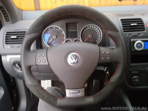

das Problem kenne ich.. hab das Thema mit dem Tausch eines normales Lenkrades das aus der selben Baureihe stammte ( 2005er Golf 5 -> Lenkrad aus einem Passat von 2006) auch durch... Wollten sie auch nicht... VW darf nur das einbauen was im ETKA steht, für alles andere, gerade wg. der Airbag Elektronik können die keine Garantie übernehmen das der Airbag funktionieren würde... Darum machen die das nicht -> nachher geht der Airbag mal nicht los und der :) stünde in der Haftung !
Ich hab das Problem einfach umgangen und die ganze Elektronik ( Lenkradsteuergerät sitzt unter dem ALUClip in Gummi) und die MUFU Tasten sowie DSG Paddel vom alten ins neue Lenkrad geschraubt, nachdem ich in einer kleinen freien Werkstatt war und mir der Meister freundlicherweise den Airbag ausgebaut und abgeklemmt hat.
Hab mich dann noch ein wenig an seinem Werkzeug bedient und das Lenkrad losgeschraubt und ausgebaut... Den Elektronik kram hab ich selbst gemacht, da kannte sich der Meister nicht mit aus :) und er hat mir nach einer Kontrolle das alles richtig sitzt das Lenkrad sowie Airbag wieder eingebaut.
Ich hatte aber wie gesagt im Prinzip den exakt gleichen Lenkradträger wo nur ein anderer Aufkleber als Teilenummer drinne war und sonst 100% Mechanisch identisch.
Manchmal haben kleine Dorfwerkstätten doch ihre Vorteile :) Sie sind etwas flexibler als die Autohäuser die nach Schema F arbeiten und sonst NIX.
P.S
Ergebnis siehe Anhang. Das neue Lenkrad wurde mit Leder/Alcantara + Roter naht bezogen :)
Passt sehr gut zum GTI :)
mfg
Carsten
