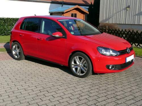

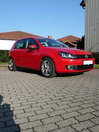

Habe die Seiten Schweller anno 2009 selber montiert. Und bei einem Neufahrzeug (ca. 50 km) auf der Uhr die entsprechenden Befestigungsbolzen in die Schwellerholme gebohrt.
Die Befestigung der Schweller erfolgt:
- im vorderen- und hinteren Bereich mit Kunststoffadaptern am Fahrzeugboden bzw. am Original-Schweller. (Dies ist unkritisch und auch für laien problemlos)
- zusätzlich werden die Schweller auf Stehbolzen Aufgeschoben und hierdurch über der Länge nach an den Schweller gehalten/gepresst. Für die Befestigung der Stehbolzen müssen in den "Blechschweller" Vorlöcher von Ø1,5 mm bohren, dann die Bolzen mit Akkuschrauber eindrehen. Diese formen sich dann ein Gewinde ins Blech und halten somit entsprechend.
Aus dem Erwin hatte ich hierzu eine Anleitung. Hier stimmten jedoch die Positionen der Vorlöcher nicht 100%ig. Deshalb empfehle ich die vorderen- und hinteren Kunstoffadapter am Fahrzeug zu befestigen.
Hierdurch ist die Positon der Kunststoff-Schweller schon mal vordefiniert. Dann die Stehbolzen in den Kunststoffschweller einsetzen und an das Fahrzeug halten und so die Positionen für die Stehbolzen übertragen.
Habe die Teile nun seit Nov. 2009 am Fahrzeug und keinerlei Probleme.
Viele Leute finden die "Erscheinung" des Fahrzeuges durch die Schweller deutlich sportlicher.
(Unabhängig von der Motorisierung)
Anbei noch ein paar Bilder.
Viele Grüße
MaFi
