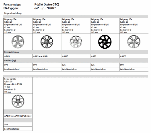

Das heißt man müsste die opc Felgen auf dem gtc immer eintragen lassen? Auch mit der Reifengröße die Standard beim gtc ist?
Klares Ja, wenn sie im Umrüstkatalog nicht beim GTC dabeistehen und somit in der Fahrzeug-ABE nicht enthalten sind.
Werden aber vermutlich nur wenige machen und mit der richtigen, eingetragenen Reifengröße wird das auch bei keiner Kontrolle und auch nicht beim TÜV auffallen.
Muss halt jeder selbst entscheiden. Ich habe seit 30Jahren bei meinen Autos immer alles eintragen lassen und bin gut damit gefahren. Kostet ja nur ein paar Euro, aber bei einem Radsatz für über 2000 Eur sollten die 50 - 70 Eur ja wohl auch noch drin sein.
Also, jetzt hab ich doch mal im Umrüstkatalog nachgeschaut. die OPC-Felge ist schon enthalten, sie muss also NICHT eingetragen werden, nur die Reifengröße 245/35R20 ist nur für den OPC freigegeben und muss beim normalen GTC eingetragen werden.
