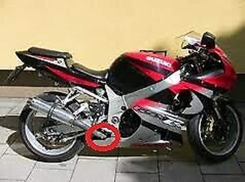

Das Teil ,das geschmiert werden soll ist umgefähr innerhalb der roten Markierung an der Innenseite des Auspuffrohrs....
(siehe Bild)
Wenn das aber so bekannt wäre ,hätte es schon konkrete Hinweise dazu gehagelt ....nehme ich an ;-)

Also das was du dort eingekreist hast ist auf jeden Fall das von uns beschriebene "Auspuffdrosselklappensystem", wie gesagt ich selber habe das noch nie geöffnet und gefettet- ebenfalls auch noch nichts davon gehört das das so regelmässig gemacht werden muss- is aber nur meine Erfahrung...
@GSXR1100BW- Die meisten die das Dingen stillegen wollen dadurch ja auch nur einen besseren/lauteren Sound erreichen da die Klappe dann ja die ganze Zeit voll geöffnet ist, denke ich mal.
