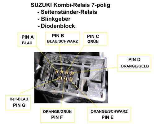

Dann such mal den Sicherungskasten und daneben sitzt das Kombirelais.
Wenn die Mühle auf LED-BLINKER umgebaut wurde und nicht mehr das originale Relais drinsitzt,dann wird das die Ursache für das Absterben sein.
Da werden billige lastunabhängige LED-Blinker-Relais in der Bucht gekauft,um keine Widerstände verbauen zu müssen.
Testweise originales Relais verbauen oder Relaissockel überbrücken.
PIN E mit PIN D
- Blinker funzen dann nicht mehr und die Mühle kann man nicht mehr mit Seitenständer ausmachen.
Also keinen Blödsinn machen und damit rumfahren.
Dient nur als Test zur Fehlereingrenzung.
Und mach am besten Foto von dem ominösen Kabel,an dem da rumgefrickelt wurde.
Relaissockel Kombirelais SUZUKI
Schaltplan Kombirelais

Kann man einfach testen :
- Relais rausziehen
- Drahtbrücke einbauen zwischen PIN D und PIN E
Ersatzsicherung als Notlösung geht auch.

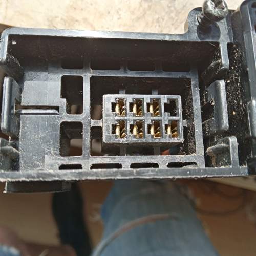

Verbogene Ersatzsicherung
Eingebaut in PIN E und PIN D
Ja, hatte ich ihn auch gesagt, er hat aber Gleich neu bestellt, wir denken das es auch daran liegt. werde aber berichten.
