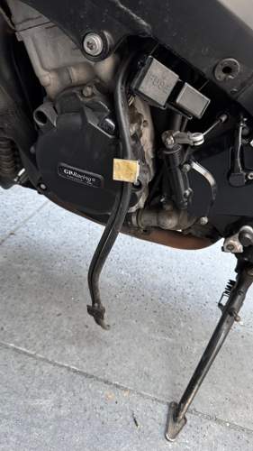

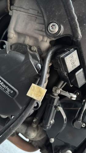

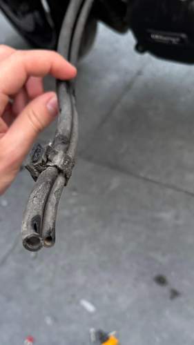

Moin zusammen,
als ich die Verkleidung von der Gixxer abgenommen habe ist mir der lockere Schlauch entgegengekommen.
Weiß jemand wofür der ist und wo der eigentlich dran kommt? Kann den nicht zuordnen.
Danke!
Bild #211547403
Bild #211547406
Bild #211547409
4 Antworten
Die Schläuche könnten zum Tank gehören (Tanküberlauf/Tankbelüftung).
Könnten die entwässerungsschläuche sein, da gehören unten aber verschlussdtopfen dtauf.
Ja ist definitiv die Entlüftung/Überlauf.
Entsprechend würde ein Stopfen deren Sinn und Zweck hinfällig machen.
Die Stopfen sind zumindest für den Schlauch wo auch kraftstoff /ölgemisch rauskommt aus umweltgründen vorgesehen, wegen der Umwelt und evtl. unfallgefahr.
