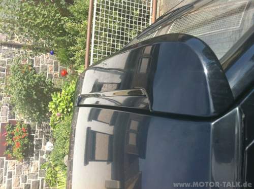

ja genau mit dem winkel hab ich so bissel meine porbs aber ich komm zumglück nicht auf meine dichtung und dir spitzdüse passt auch net rein aber ich denke mal das ligt dran da er noch schwief sitzt :-( hab mal en bild hochgeladen das ihr sehen könnt was mein jetziges problem ist und mir da vill helfen könnt

Hm... das sieht so aus, als ob Du auf der rechten Seite zu weit oben angesetzt hast und nun der Spoiler auf dem Dach rumschleift, wenn Du den Deckel aufmachst, oder?!
Also da würde ich Dir empfehlen mit Karosseriekleber das "nicht passenwollen" auszugleichen
Der ist in sich leicht schief angesetzt. Also da hilft wohl nur noch, die zwei rechten Löcher von Außen ein wenig nach unten zu erweitern (links mitte einen Hauch erweitern, rechts mitte ca. 1 mm und rechts dann ca 1,5 - 2 mm. Musst Du ausprobieren, so dass der Spoiler auf der rechten Seite etwas runterkommt. Die Löcher auf der Innenseite würde ich in Ruhe lassen.
Danach Kleber auf Deckel und Spoiler (besonders einmal um die Löcher rum, sonst läuft das Wasser in den Deckel!), die Muttern handfest anziehen Dann einen Spanngurt quer über den Spoiler, so dass Du Druck über den ganzen Spoiler auf die Klappe ausübst. Noch nicht voll anziehen, sondern nur so, dass sich der Kleber gut verteilt, dann zwei Hölzer als Gegenstück "hinter" den Spoiler und die Klappe mit Spanngurten geklemmt, damit der nicht seine gerade erkämpften 2 mm wieder nach oben rutschen kann und dann das ganze handfest spannen. Erst die Hölzer, so dass der Spoiler nicht weg kann und dann den querliegenden Spanngurt. Ja.. das ist eine Arbeit für jemanden, der Vater und Mutter erschlagen hat, aber leider fällt mir keine andere Lösung hierfür ein.
Dann die Muttern nach und nach nachziehen, aber auch hin und wieder die Spanngurte. Der Kleber sollte den Rest erledigen. Geiz nicht mit dem Kleber. Mach genug, dass der Spoiler komplett angeklebt ist, aber nicht soviel, dass der klumpenweise aus den Ritzen gequetscht wird.

da wenn ich den aufmacht schleifts leider (was jetz net so oft passiert da mein kofferraum mit einem crunch fatboy doppel woofer belegt ist und ich höchstens noch en sixer rein bekomm xD ) ich habe mir die sache eben nochmal in ruhe angekuckt und mein winkel von den inneren löchern stimmt nicht das heißt das ich die größer machen muss
und dann habe ich mir gedacht das ich um die riesen löcher wieder zu zubekommen schwarzes silikon benutze ?!
aber ich denke der karossie kleber wird da besser sein weil kleber klebt noch wie der name schon sagt ;D dann werd ich mir den morgen mal besorgen gehn

Um die Löcher später wieder klein zu bekommen, würde ich es einfach mit Kleber und Unterlegscheiben probieren.
ja cool danke ich werde das mal ausprobiren und melde mich wie es geklabbt hat danke
melde bericht : das mit dem gurt hat nicht so geklappt ich bin auch neicht so ganz mir meiner leistung zufrieden aber naja ich habe es noch geklebt nachdem die löscher so scheiße groß waren da mein winkel net stimmte und den druch den der gurt bringen sollte habe leider ich bringen müssen xD und deswegen liegt kann ich nur hoffen das alles dicht ist und es mir net die klappe wegrostet :-(
