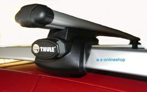

Habe den Thule 775 Halter und die 861 ovalen Querstreben (Heute glaube ich 861). Halterung für freiliegende Dachschienen (also zum Durchfädeln). Kosten neu ab 140€. Fahre damit hin und wieder drei Räder spazieren und bin sehr zufrieden. Montage mittel aufwending würde ich sagen.

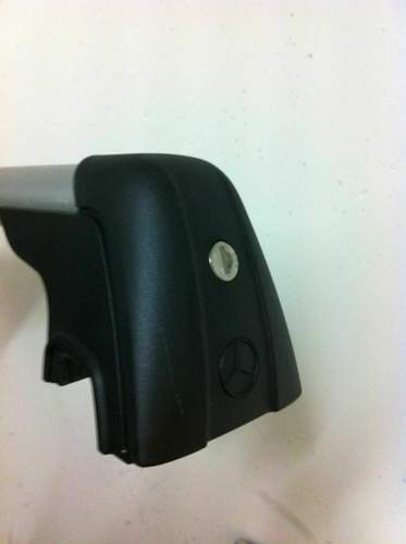

ich habe mir im Sommer den original Mercedes Grundträger gekauft. 199€. Abschliessbar.
Alle Alternativen auch Thule sind nicht wesentlich billiger, bzw die ganz billigen haben auf einem Auto Grundpreis 54.000€ nichts verloren.
Ich habe mir da einiges angeschaut und das war alles entweder billig und schlecht verarbeitet oder teuer und doch nicht so richtig passend.
Der MB Grundträger sieht sehr gut aus, ist hammer stabil, und im Vergleich aerodynamisch und leise.
Zubehör wie Rad- und SKiträger passen übrigens auch von Thule - wobei ich konsequenterweise alles vom MB original habe.
Passt gut, sieht gut aus. Fazit: es gibt nicht besseres.

Habe für die Thule 757 (abschließbar) inkl. 4-Kant Stahlstreben ~125€ bezahlt. Das hält so gut, daran könnte man wohl das ganze Auto hochheben.
Der Unterschied zwischen Stahl- und Alustreben ist wohl rein optisch. Technisch ist's wohl relativ egal. Ob T-Nut oder Bügel... das hält alles bombenfest. Angeblich sollen die ovalen Alustreben aber etwas aerodynamischer sein, so dass sie weniger Geräusche produzieren. Aber mit Fahrrädern oder Dachbox ist wohl auch das nebensächlich.

Doch es gibt Gründe. Design, siehe Bilder, wenn das nicht reicht: Preis/Leistung, Wiederverkauf, Aerodynamik, Handhabung,
Der Original Träger kommt laut Aussage vom 🙂 von Thule, deswegen passt auch das Zubehör.
Allerdings hat Thule nochmal ne Schippe drauf gelegt und der MB TRäger hat nicht nur einen Stern drauf, sondern den hat er sich auch verdient.
Also nicht vermuten sondern zuerst anschauen, dann kaufen.
