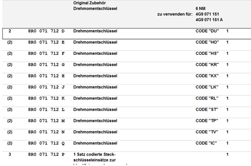

jo konnte mit hilfe eines kleinen spiegels dann wirklich das "TP" erkennen. und habs nun auch bei einem kompetenten audi-mitarbeiter bestellen können... 17,90 €. hat mich wirklich nicht geschreckt.
gegenüber dem originalpreis von den trägern, um die 250 € - hab ich wohl ein schnäppchen geschlagen 😁

Die Codierung steht auf der Rückseite der Schraube , ich habe dafür einen Spiegel genommen und dann ein Foto gemacht damit ich es vergrößern kann, dafür muss aber der Träger abgebaut werden. Mein Freundlicher hat sich gewundert wo ich die Codierung her habe, hab dem die Info gegeben das die Leute im Forum manchmal mehr wissen als die Mechaniker bei Audi , er hatte aber den kompletten Satz aber vor Ort , einfach mal ein paar Audi Geschäfte anrufen einer von denen wird den Test Satz haben .

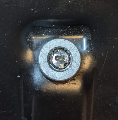

Wo genau auf dieser Schraube soll die Codierung stehen? Am dem Kopf gegenüberliegenden Ende, also quasi der Spitze der Schraube, ist nur eine Schlagmarke, keine Codierung... Sollte die auf jeder Schraube sein?

Ja, ich habe einen der Trägerfüße komplett vom Träger abgebaut.
An der Spitze sehe ich nur die u.a. Schlagmarke, keine Codierung oder Stanzspuren. Darum meine Frage, wo genau diese Codierung stehen soll.
Unterseite Schraube Grundträger
Nachtrag:
Verstanden. Die Codierung steht an der Unterseite des Schraubenkopfs, quasi in der Fläche die auf der Unterlegscheibe aufliegt.
Bei mir war die so weggenudelt, dass ich sie nicht mehr entziffern könnte.
Glücklicherweise war sie an dem zweiten Grundträger noch zu sehen. Und nach Ausschlussverfahren konnte ich dann hoffentlich den richtigen Code erkennen. Tja. Das sehen wir dann in eine paar Tagen wenn der neue Schlüssel da ist. 😉
