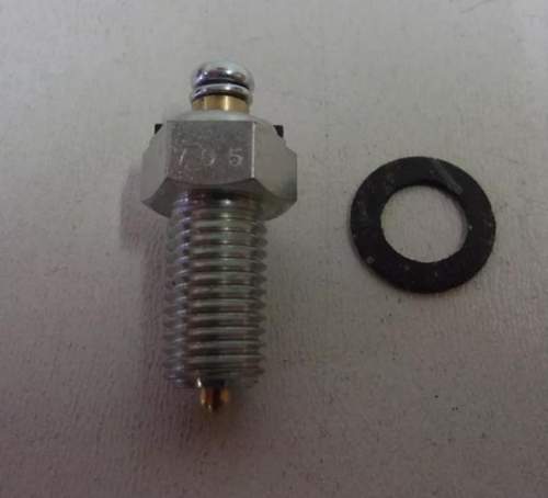

Moin zusammen,
es geht um eine TW 125, die grüne Leerlaufanzeige leuchtet bei eingelegtem Gang und ist im Leerlauf aus. Das würde ich gerne ändern. Hat hier jemand einen Tipp für mich, wie es gehen könnte?

So müsste der Schalter aussehen: https://www.ebay.de/itm/283791550194?...
Schau halt mal wo der genau sitzt, dann prüfen. Evt. braucht es den neu.
Warum braucht es den neu?
Weil er ja anscheinend genau falschherum funktioniert.
Weil er defekt zu sein scheint :-). In dem Schalter ist so ein federbelasteter Messingstift drin, der bei Betätigung Masse schaltet und damit die grüne Leerlaufanzeige aktiviert (was er ja anscheinend auch macht). Musst halt schauen ob die Mechanik noch gangbar ist und zu welchem Zeitpunkt(!) der Messingstift betätigt wird. Oder es an was anderem liegt. Zerlegen kann man den Schalter eigentlich nicht (falls er ne Macke haben sollte), ausser man flext ihn auf :-). Aber vielleicht meldet sich hier noch ein TW-Spezialist der das Problem auch schon mal hatte.

Hallo Uwe,
die Funktionsweise des Schaltkontakts (Schließer) wurde ja bereits mehrfach erwähnt.

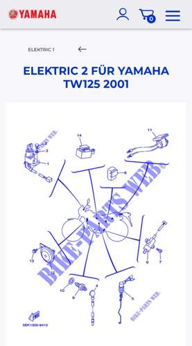

Als Ergänzung habe ich einen Screenshot (Bild 1) aus dem Service Manual angehängt, worauf die Betätigung des Leerlauftasters durch den stirnseitigen Stift in der Schaltwalze markiert ist.

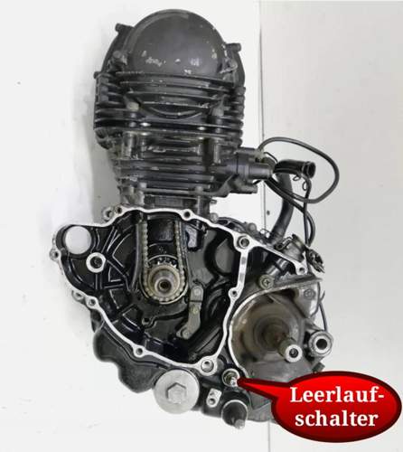

Zur Lösung des „Problems” mußt du zunächst mal den Leerlaufschalter (Pos. 9 auf Bild 2) rausschrauben, welcher in Fahrtrichtung links unweit des Antriebskettenritzels zu finden ist. Danach kannst du im ersten Step die korrekte Schaltfunktion durch händische Betätigung des ausgebauten Tasters prüfen. Falls der Taster (Bild 3) ordnungsgemäß als Schließer arbeitet, d.h. ohmscher Durchgang zwischen dem elektrischen Schraubanschlußkontakt und dem Metallgehäuse bei gedücktem Stift sowie Unterbrechung im Ruhezustand, dann liegt es an der fehlerhaften Betätigung durch den Stift in der Schaltwalze auf Bild 1.
Gruß Wolfi
Ein Bild sagt mehr als tausend Worte. 🙂
Gruß Wolfi
PS: Das Antriebskettenritzel fehlt auf dem angehängten Foto. 😉
