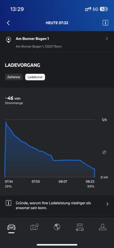

Wegen der kostenlosen Tesla Ladung bin ich heute 20 Minuten zum Tesla Super charger gefahren und habe eine noch nie dagesehene ladekurve gehabt. Die 20 Minuten Akku Vorkonditionierung hat wohl anfangs was gebracht aber derart einen Abfall habe ich nicht beobachtet.
Bin noch zu unerfahren beim Laden. Daher kann ich deine "20 Minuten" nicht einordnen.
War der Weg zu Tesla 20 Minuten, und hast du während der Fahrt vorkondizioniert?
Der Ladevorgang im Schaubild dauerte nach meiner Lesart 49 Minuten
Der Weg zu Tesla waren 20 Minuten und bei fahrt Beginn habe ich manuell die vorkonditionierung bei 32% gestartet. Ich kenne eigentlich ein Ladeplatzes der 130kw bis 50% und erst dann ein Abfall.
@ix1U30 schrieb am 2. Januar 2024 um 13:36:43 Uhr:

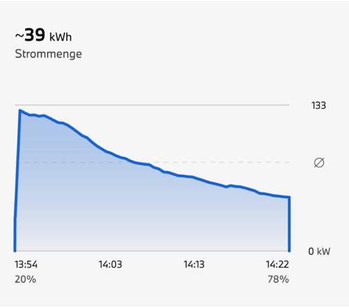

Ich bin da auch noch unerfahren, aber bei mir sieht sie so aus!
(geladen McDon…. EWE)
Akku wurde vorkonditioniert
Wichtig ist doch, das der IX1 in unter 30 Minuten von 20% auf 80% laden kann.

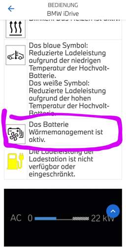

Noch eine Frage: ab welcher Temperatur soll/ muss man denn vorheizen?
Mir ist bei einer längeren Fahrt aufgefallen, dass in der Batterieanzeige plötzlich ein Heizsymbol zu sehen war. Macht der das automatisch im Vorgriff auf einen zu erwartenden Ladevorgang den er schon in der Fahrtroute eingeplant hatte?
Wenn ein Schnelllader als Zwischenziel in der Route enthalten ist, dann wird der Akku automatisch vorkonditioniert.
@x5 france schrieb am 3. Januar 2024 um 10:26:48 Uhr:
So ein Symbol suche ich oder habe es noch nicht entdeckt.
Wo genau ist es zu finden?
Das hier
Screenshot-20240103-104311

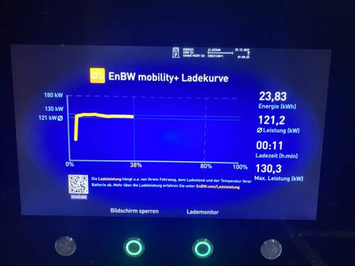

Jetzt im Dezember bei 0,5°C, OHNE Akkuheizung, einfach nur AB und Tempomat auf 165km/h für fast die komplette Akkuladung. War mit der Ladekurve ziemlich zufrieden! Danach bin ich weiter, weil ich genug Strom hatte;)
Aber das zeigt doch das das ladeplateau bis ca.40% fast bei 130 bleibt
