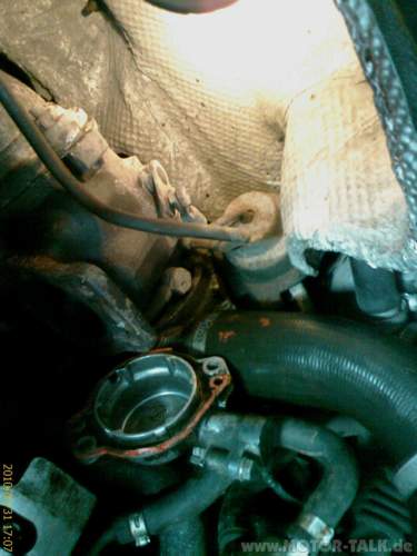

So, Bilder sind da. Die Leitung in Bild eins (steife Leitung im Bildvordergrund) hab ich selbst schon mal ausgetauscht, da sie an dem Auge am unteren Ende undicht war, die Leitung auf Bild zwei führt motorseitig direkt in das steife Wasserrohr, das hinterm Motorblock liegt. Definitiv Wasser, kein Öl. Vielleicht hat ja jemand Konstruktionspläne, Bilder, was auch immer zu diesem Turbo?
Leitung 1
Leitung 2

Es gehen jeweils 2 Öl-Leitungen und 2 Kühlwasser-Leitungen an den Turbolader.
Und ich bin mir zu 100% sicher.
Beide Leitungspaare gehen an den Lagerbock zwischen Frischluft/Abgasseite.
Und dass da irgendwo ein Riss sein kann, kann ich mir auch vorstellen.
Wir warten mal auf das Ergebnis was mit dem Zylinderkopf ist...

Bleibt die Frage, ob der Turbo jetzt als Übeltäter in Frage kommt oder nicht.
Ich sehe das so: Wenn da wirklich nur das Lager gekühlt wird, ist es eigentlich doch eher unwahrscheinlich, dass da irgendwo eine ungewollte Verbindung zwischen Abgas und Wasserkreislauf entsteht. Zumal dazu die Abgase ja den im Kühlkreislauf bestehenden Druck überschreiten müssten, was wiederum auch eher unwahrscheinlich ist. Unterschreitet der Druck im Abgasbereich den Druck im Kühlsystem jedoch, sollte man in der Tat weißen Dampf aus dem Auspuff sehen, und das war definitiv nicht der Fall.
Außerdem ist der Turbo, im Gegensatz zum Zylinderkopf nebst Dichtung, für solch hohe Temperaturen ausgelegt und verabschiedet sich doch eher nicht, wenn der Thermostat kaputt geht und das Kühlwasser kurzfristig köchelt.
(Bandit, Deine Theorie mit dem sauer- weil -zu -mager-gefahrenem Motor halte ich nach Besichtigung der Ventile, Kerzen, Auslasskrümmer etc. für eher unwahrscheinlich)
