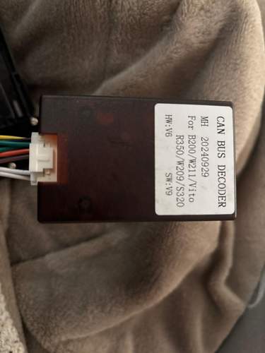

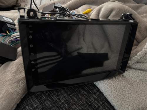

Habe mal ein paar Bilder vom Radio gemacht.
Radio hinten
CAN Bus Adapter
Radio vorn
Hej, allein schon die Bezeichnung en auf dem Adapter sind Abenteuerlich! Da steht B200 müsste da nicht T245 stehen, wenn dann weiter W211 steht? Dan steht Vito dann R350 usw. Da wird mit Modellbezeichnung und Baureihe durch gewürfelt! Ich weiß nicht was das Ding gekostet hat, aber ist halt China! Wahrscheinlich zieht irgendwas die Batterie leer und die Fehler kam durch Unterspannung! Es gibt ja Verkäufer in D die diese Dinger auch verkaufen aber vorher Testen und Support leisten und sehr gute Bewertungen haben! Meine Frau wollte in ihrem auch ein modernes Radio aber keinen China Schrott ist, aber jetzt mit dem Bluetooth Adapter im Handschuhfach zufrieden!
Natürlich könnte es sein das die Batterie nicht mehr ganz voll war obwohl das Auto jeden Tag bewegt wurde. Ich habe einfach umgebaut und dann ging das Theater los. Aber selbst nach Rückbau und laufenden Motor ging ja nichts mehr. Kein KI und Lenkrad. Alles schon merkwürdig.
CAN Bus Adapter vom Radio= das war wohl der Fehler der die Probleme ausgelöst hat.
Hej, allein schon die Bezeichnung en auf dem Adapter sind Abenteuerlich! Da steht B200 müsste da nicht T245 stehen, wenn dann weiter W211 steht? Dan steht Vito dann R350 usw. Da wird mit Modellbezeichnung und Baureihe durch gewürfelt! Ich weiß nicht was das Ding gekostet hat, aber ist halt China.
Eben!
Ich versuche mal mit Verkäufer Kontakt aufzunehmen. Mal sehen was rauskommt.
