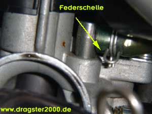

Ich habe einen opel tigra 1,4 16 v.... mein motor hat rießigen wassverlust hat jemand eine idee was das sein könnte ?

wasserausgleichsbehälter, schläuche zylinderkopfdichtung und die 2 wärmetauscher oder wapu undicht
Hallo.
Die "Selbstsichernde" Federschelle die den Gummischlauch mal wieder durchgedrückt hat. Irgendwo im Motorraum. Typisch für Opel. Auch bei den Neuen Modellen :D
Oder Zylinderkopfdichtung defekt. Der Motor saugt das Kühlwasser mit hinein.. müsste aber Weisser Dampf aus dem Auspuff kommen. Nicht der morgentliche, typische, nach nem Kaltstart, sondern beim heissen Motor. Oder auf dem Öleinfülldeckel, auf der Unterseite.. Emulsionablagerungen zu sehen sein.

Was heißt riesigen Wasserverlust? Wieviel musst du immer nachschütten?
Im ernsten Moment kommt mir da die ZKD ins Hirn. Kann man ganz easy testen lassen. Entweder lässt du dir ein CO² Test vom Kühlstystem machen, oder du lässt das Kühlsystem mal für 20-30€ abdrücken.
Zweiters ist meiner Meinung nach besser.

2. leg mal ne pappe unters auto und lass ihn laufen wo die dann nass ist da weißte erstmal in welcher ecke du gucken musst.
ja ich weiß das meine rechtschriebung mies ist =)
emm mjaa habe ich schon gemacht... kommt in fahrtrichtung rechts also auf der seite des 1ten zylinders hinten im eck raus... was sitzt den da alles ?
Wasserpumpe / Anschlussschlauch zur Wasserpumpe vom Verteilerrohr kommend

Ich würde erstmal von unten den Schlauch angucken, wenn der es nicht ist, kannste die Zahnriemenverkleidung runternehmen und die WaPu mal angucken.
