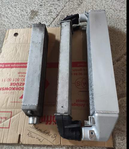

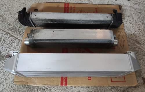

So Leute, bin dabei, den größeren Ladeluftkühler in meinen CLK320 CDI zu verpflanzen.
Glücklicher Weise wird es deutlich einfacher als gedacht. Sollte Anfang der Woche laufen, warte noch auf die richtigen Silikonbögen.
Der LLK passt perfekt, er sollte auch problemlos in der C oder E Klasse verwendet werden können.
Ist ein Vollaluminium Treadstone TR6 LLK. Bekommt man beim Turbozentrum Berlin oder direkt in den USA. Wiegt ca 5 kg mehr als die Serie und dürfte die Temperaturen und den flow deutlich verbessern. Ist bis 400 PS an den Hinterrädern effizient. Wie geschrieben, ich erwarte eine deutliche Drehmoment- und Leistungssteigerung, insbesondere an warmen Sommertagen sollte es spürbar besser nach vorne gehen.
Benötigt werden noch zwei Reduzierbögen (Silikon) von 63mm auf 54 mm, zwei Alurohre 75mm lang in 54mm Durchmesser und die passenden Turboschlauchschellen. Wenn Bedarf ist, kann ich die komplette Teileliste posten. Die serienmässigen LLk Schläuche behalte ich erstmal bei, Innendurchmesser 54 mm (Schlauchenden werden aber abgeschnitten).
Die Halter fertige ich gerade an. Ebenso werde ich wahrscheinlich einen "catch tank" verbauen, um den Öleintrag in den neuen LLK zu verhindern. Weitere Bilder folgen.

Also der o.G. Zubehörkühler ist ein ganz anders Kaliber als die Serie OM642. 50 Prozent mehr Netzfläche auf engstem Raum. Besseres Design (bar and plate) und weniger Restriktion. Ein 5kg Brocken, der die Wärme einfach optimal abgibt. Vollaluminiumkühler. Top Speed wird nun auch bei warmen Wetter erreicht. Noch besser wäre nur wassergekühlt oder noch größer ( dann aber mit AMG Stoßstange oder ähnlich grossem Ausschnitt).
@klausram Den alten LLK habe ich noch. Den kann ich dir schicken, falls es dich interessiert. Thermische Entlastung geht auch über weniger Gegendruck ab Turbo. Hust. Es klingt so als hättest du schon einen om642 thermisch zerlegt durch Leistungssteigerung. Wenn du das Limit kennst dann raus damit :-)

Habe einen TR6 in einem w204 350 cdi eingebaut. Weitestgehend auf Basis der Berichte hier. Dafür herzlichen Dank. Einziger Unterschied ist, dass der 350er im 204er andere Leitungsquerschnitte hat. Bei Interesse poste ich die Details von dem Adapterstück. Bilder anbei. Interessanterweise ist der TR6 von der Breite und Höhe genauso wie der originale LLK nur etwas tiefer. Dadurch sitzt beim Zusammenbau alles etwas straffer aber es musste nichts groß geändert.
Warum: Der Wagen hat ein Chiptuning bekommen und der alte LLK ist nach 270 tkm schon kräftig zerdeppert gewesen. Also zur thermischen Entlastung das Upgrade gewählt. Und günstiger als der originale war er auch.
